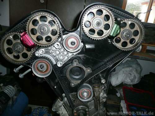

Und ohne kat evtl zu?
Steuerzeiten?
Zahnriemen hab ich neu gemacht Un 2 mal alles kontrolliert. Markierungen stimmen alle überein
Beim Zahnriemenwechsel musst du aufpassen. Bei der Kurbelwellenscheibe sind zwei verschiedene Markierungen, eine auf der Scheibe und eine auf der Welle. Auf welche hast du den zahnriemen eingestellt? Bei mir musste ich auf die Markierung der Welle gehen, dann war es wieder gut.
Ich habe die Scheibe mit den 6 torx schrauben ab gemacht. Habe also die Markierung der Welle genommen
Wenn es an den Steuerzeichen liegen würde hätte ich ja auch auf irgend einem Zylinder nicht genug Kompression oder?

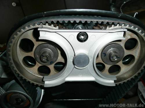

Das kann doch fast nur an den Steuerzeiten liegen. Die Markierungen für die Nockenwellen sind bei dem ja am ZR-Gehäuse, ist das schief oder verbogen, sind auch die Markierungen falsch. Bei meinem stimmen die auch nicht. Du brauchst das Einstellwerkzeug, um korrekt einzustellen.

Die Frage mit der Kompression ist ja nicht nur damit beantwortet, ob man Kompression hat, sondern richtet sich auch danach, wie lange du Kompression hast. Öffnen oder schließen Ventile zu spät oder zu früh, kann der Motor nicht sauber verbrennen.
Okay also gucke ich nochmal danach. Also kann weder Nockenwelle( die ja mit nem passbolzeen abgesteckt sind) noch Kurbelwelle falsch sein. Die Markierungen am Gehäuse und an der zahnriemen Abdeckung sind aber alle genau. Dann wüsste ich jetzt nicht was da falsch sein könnte
