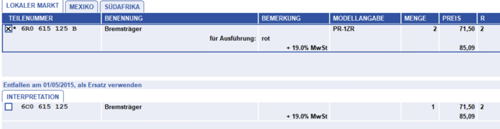

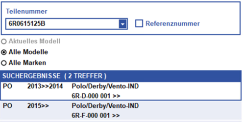

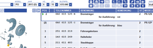

Also die Teilenummer 6R0615125B ersetzt sich halt in 6C0615125 -> Das geht so auch eindeutig aus ETKA hervor! Das ist der 310er Bremssattelträger vom GTI in rot.
Du kannst dir auch den Träger 6R0615125C bestellen, das ist der 310er Bremssattel vom WRC in der Farbe blau. Der ersetzt sich übrigens in 6R0615125E ;)
Macht man mit der Teilenummer 6C0615125 eine TVN Suche und schaut sich beim entsprechenden Modell die dazugehörige Scheibe an, stellt man fest: 310x25.
Wie dein VW Teiledienst da drauf kommt das das ein 288mm Träger ist, weis ich nicht... Vlt kann er sein ETKA nicht bedienen :p
Da ich meinen Träger im März bestellt habe, habe ich ja bereits auch die 6C0615125 Version. Bei mir haben die ohne Probleme auf die 310er Scheiben gepasst.
