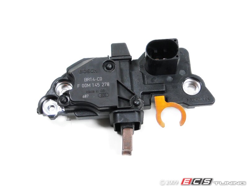

Guten Rusch an alle schonmal, ruscht nicht aus :lol:
Mal noch ne Frage zum Ende des Jahres.
Heute Wagen Stand draußen, war auch nicht sonderlich kalt eventuell noch von der Nacht.
Auto gestartet alles normal, dachte ich zumindest.
Nach ein paar Metern fiel mir auf, dass das HUD flackert. Dachte ich spinn. An und Aus geschaltet immer noch am flackern. Klima hat sich ausgeschaltet. Gasanlage hat sich abgeschaltet obwohl noch halbvoll.
Dachte ich, Okay.. Das kommt mir bekannt vor. Hatte damals das gleiche beim IBS nur, dass sich da NUR die Klima deaktiviert hatte. IBS schaltet ja Verbraucher ab bei gewisser Batterie Spannung.
Als sich aber auch noch meine Dashcam verabschiedete war es mehr als Amtlich, denn die Schaltet sich nur ab wenn die Batterie Spannung unter 12.2V fällt.
Im Kombi geschaut, und was sehe ich da? 11,9 bis 12,1.
Bevor ich den Wagen abstellen und wieder starten konnte (auf der Autobahn recht schwierig, Standstreifen außen vor). Schoss die Spannung auf einmal auf 15,3V hoch und regelte sich schnell auf gewohnte Norm Spannung ein 14,6 - 14,9V.
Eine ganze Autobahn fahrt von knapp 390 KM von München nach Wiesbaden wurde das ganze überprüft. Spannung verblieb so. Nach abstellen des Autos und 10 Minuten warten Konstante Spannung von 12,6. Ist eine AGM Batterie von Running Bull korrekt registriert und codiert. 2 Jahre alt.
FS ist natürlich direkt ausgelesen worden und leer. Im Kombi gabs keine Meldungen bezüglich erhöhter Battrieentladung oder Batterie Tiefentladen.
Hat hier jemand einen Anhaltspunkt? War es zu "kalt" für die Lichtmaschine? Oder woran kann man sich dieses Merkwürdige Verhalten erklären?

Lichtmaschine bzw deren Regler. AT-Lima rein und gut ist.

Den Regler der Lima kann man einzeln tauschen, da muss wahrscheinlich keine neue LiMa rein.
Und einigermaßen konstante Spannung hat nur der VFL.
Ein LCI (zuindest mit AGM-Akku) ist ganz anders. Der hat diese beschissene "Rekuperation", der lädt nur beim Bremsen und im Schiebebetrieb mit Wahnsinn-Strömen.
Die Folge ist, dass die Spannung im Fahrbetrieb zwischen ca. 12V und 15,6V (nur bei AGM-Akkus, sonst 14,8V) schwankt.
Man kann höchstens an der Maximal-Spannung erkennen, ob die LiMa noch ordentlich Ströme bringt. Ob der Regler noch ganz ist, erkennt man daran nicht.

Das der Regler Einzel getauscht werden kann ist richtig allerdings steht immer die Frage ob sinnvoll oder nicht im Raum. Es gibt sowohl für die eine als auch die andere Variante Argumente ergo Glaubensfrage.
Um aber beim Thema zu bleiben, wenn das Masseband in Ordnung ist bleibt nur Lima bzw. Regler.

Kann mir einer von euch beiden Sagen, ob man den Stecker der zum Regler geht einzeln tauschen kann? Der ist mir am Ende mal kurz eingeknackst weiß net ob da jetzt ein Kabelbruch entstanden ist!!
Das Kabel ist doch mit einem Plastikwellrohr ummantelt oder?
Kabelbruch entsteht aber nur durch abknicken nicht so schnell.
Ansonsten gibt es das Gehäuse und die Buchsenkontakte bestimmt einzeln, musst du mal im E*K bei der Lichtmaschine schauen, da müssten dann Gehäuse und Kontakte abgebildet sein.
