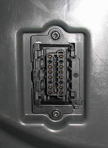

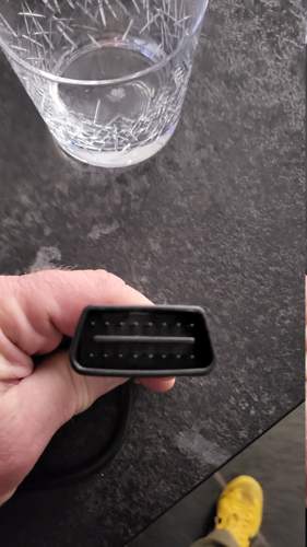

Ich habe heute das MB V3 bekommen. Bevor ich den Offiziellen Icarsoft Shop zusammen scheisse benötige ich einige Infos.....Der R230 hat einen OBD 2 oder 1 Stecker??
Das Kabel das mitgeliefert wurde ist ca. 70cm lang. Das zeugt von Qualität!@ Der Stecker passt nicht auf meine OBD Buchse im Fahrerfussraum oder ich bin zu vorsichtig oder zu dumm das Kabel einzustecken...anbei ein Foto vom Stecker.
16644712960583425946485324920678
OBD-2 wäre richtig, der (Dein) Stecker zieht etwas verzogen aus...
OBD-2
