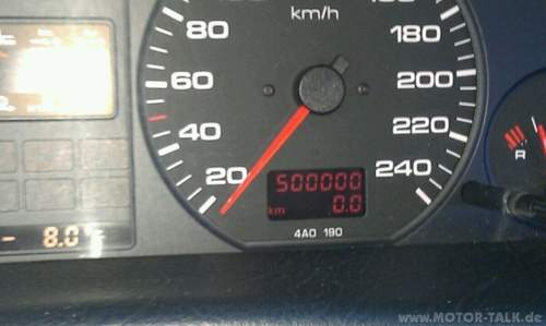

Hab das Foto vor kurzem schonmal reingestellt vom Kumpel seinem,ist jetzt wohl nen monat her: Audi A6 C4 AEL 2.5 TDi 6 Gang BJ 1996. Erste Kupplung,erstes Getriebe,naja und der erste Motor versteht sich ja von selber.
Möchte den 2.5er V6 nicht schlechtreden,aber gegenüber dem Vorgänger war es egal wie man es dreht und es wendet einfach ne Fehlkonstruktion.
Vom Verbrauch her waren ne 6.xx nicht mehr zu schaffen und die Haltbarkeit war doch oftmals nicht so recht Langlebig um es mal sehr Patriotisch auszudrücken.
Gruß Martin
