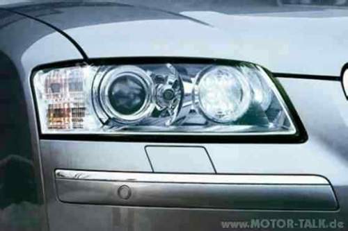

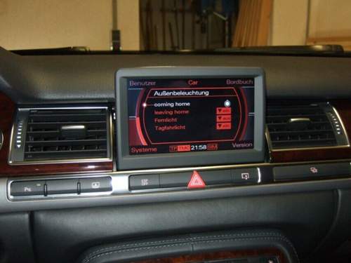

Zum Tagfahrlicht: Selbst wenn ich das Licht ganz ausschalte am Drehschalter leuchtet etwas am Scheinwerfer. Bildanhang 1
Aßerdem wird im MMI Tagfahrlicht angezeigt Bildanhang 2????? Was haltet ihr davon? Wurde da was umprogrammiert?

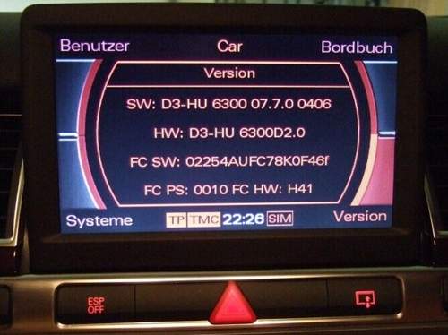

Mein MMI-Softwarestand ist 770. Siehe Bildanhang 3. Richtig? Also vom Ältesten..
Nach FAQ zuerst auf Version "1110" usw.

... Mein MMI-Softwarestand ist 770. Siehe Bildanhang 3. Richtig? ...
Richtig.

Das mit dem Tagfahrlicht sieht bei mir auch so aus die Xenon Scheinwerfer kann ich nicht ausschalten außer ich mache Standlicht an!
Die Funktion mit dem Tagfahrlicht im MMI hab ich auch!
Mal ne andere Frage die Coming/Leaving Home funktion kann man die einfach nachprogrammieren oder muss man da ein steuergerät wechseln??
bei Tagfahrlicht sitzen in den mittleren Scheinwerfern die Lampen. Die Lösung mit den Xenon Scheinwerfern scheint eher ein Dauerfahrlich zu sein. Richtiges 4E Tagfahrlich sieht anders aus (siehe Anhang) wobei es da wohl das Facelift Modell ist. Aber wer weiß, was da alles programmiert wurde.
CH/LH erfodert in der Regel ein entsprechendes neues Steuergerät im Dach und einen entsprechenden Lichtsensor. Dann kann auch ein neuer SChalter mit der Beschriftung Auto verbaut werden und man hat automatisches Abblendlicht.

... bei Tagfahrlicht sitzen in den mittleren Scheinwerfern die Lampen. Die Lösung mit den Xenon Scheinwerfern scheint eher ein Dauerfahrlich zu sein. Richtiges 4E Tagfahrlich sieht anders aus (siehe Anhang) wobei es da wohl das Facelift Modell ist. Aber wer weiß, was da alles programmiert wurde. ...
Ich würde sagen, dass das Bild von Dir einen Scheinwerfer mit statischem Kurvenlicht zeigt.
Es gibt jedenfalls die Möglichkeit, das Tagfernlicht mittels Codierung permanent leuchten zu lassen ('Nordländer')
Richtig. Es gibt zwar noch ältere, aber nicht mehr viele ;)
Übrigens gibt es auch welche, die das Update mit der neuesten CD in einem Rutsch (also ohne die ganzen Zwischenupdates) durchgeführt haben. Wieder andere berichten, dass danach gar nichts mehr lief.
Kannst Dir was aussuchen ;)
