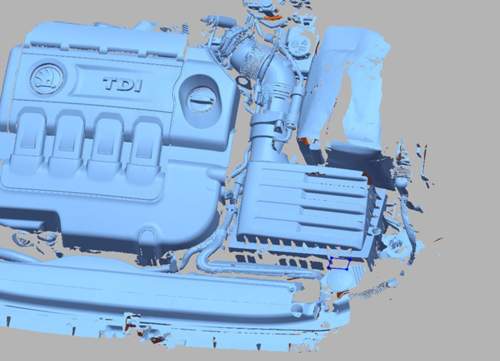

ich bin Robin und überlege mir schon sehr lange ob ich für mich und Golf 7 TDI ein eigenes Ansaugsystem entwickle. Ich selber traue mir das zu, da ich Ingenieur und spezialist in Strömungsmechanik bin und schon in der Motorenentwicklung gearbeitet habe, ich weiß also theoretisch worauf es ankommt um ein optimales Ansaugsytstem auszulegen. Die OEM`s setzten ja in erster Linie den Fokus auf die Massenproduktion, da wird dann in Spritzguss gefertigt, was natürlich nicht immer optimal für die Performance ist. Ich möchte das Teil dann im 3D-Druck fertigen bzw erstmal nur den Prototypen, und dann im Handguss oder Niederdruckguss (RIM) das Bauteil spritzen. Ich habe da einen Freund der eine Firma hat, bei dem ich das das kostengünstig/kostenlos umsetzen könnte. Zu Anfang habe ich den Bauraum/Motorraum von meinem Golf abgescannt, um später dann den maximalen Bauraum zu bestimmen um nicht irgendwo bei der Konstruktion anzuecken. Ich werde vorab das orginale Ansaugsystem konstruieren, strömungssimulieren um eine Eingangsmessung zu haben, anschließend schaue ich mir an, wo überall optimierungspotenzial sitzt, ich habe da aber schon so einiges entdeckt bei der vorabbetrachtung. ;)
Hier mal ein Bild vom Scan. Ich habe hier gleich von meinem Freund den Skoda RS TDI abgescannt um eine kompatiblität zu gewährleisten, er hat auch sehr starkes Interesse an diesem Projekt. Ich werde dann mal loslegen mit der Konstruktion. Ich wollte euch einfach mal bei der Entwicklung teilhaben lassen, Kritiken und Anmerkungen können da manchmal sehr hilfreich sein.
Einen schönen Abend euch, euer Robin.
Scan Motorraum

Die erforderliche Abnahmeprozedur nach erfolgreicher Entwicklung und Anpassung hast du dabei auch im Blick bzw. schon entsprechende Kontakte geknüpft.
Themenstarteram 7. Mai 2024 um 20:14
Ja, ich kenne da ein paar Tüver die mir bei der Zulassung/Abnahme eventuell helfen könnten.
Ein tolles Projekt und danke, dass Du es hier mit uns teilst!
Werde es interessiert beobachten.
Und um Zulassung geht es doch gerade „noch“ nicht…

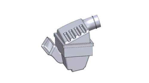

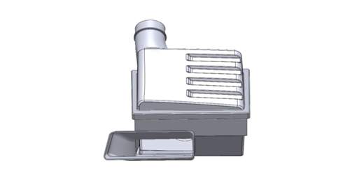

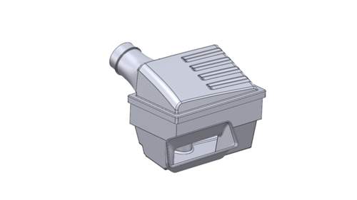

Hier mal die Konstruktion des originalen LK den ich vom Scan abgeleitet habe. Ich habe auch das Schneesieb mit einkonstruiert um so nah wie möglich am Original zu sein. Schaut selbst:
LK original 1
LK original 2
LK original 3
Hast du mal den Differenzdruck als Ausgangsbasis gemessen?
Themenstarteram 15. Mai 2024 um 13:54
@IncOtto schrieb am 15. Mai 2024 um 12:51:05 Uhr:
Ja genau, dass werde ich als nächstes durchführen. Dies ist ja der wichtigste PArameter zur Optimierung des Ansaugsystems. Ich mache also eine CFD-Berechnung und schaffe mir die Eingangswerte.
@RBF31 schrieb am 15. Mai 2024 um 09:32:27 Uhr:
Ein ideales Druckverhä ltnis zwischen Eingang Luft (Öffnung am Schlossträger) und Auslass (Turboladereingang) wäre null,
Da es das wohl nicht ist, kann man über eine Verbesserung nachdenken. Deine Vorgehensweise halte ich aber für ineffizient.
Wenn ich (als Informatiker) eine Engstelle in der Performance eines komplexen Softwaresystems vermute, dann schau ich als erstes, was eine Verbesserung dieser Stelle bringen würde. Das mach ich aber nicht, in dem ich die Stelle verbessere (weil ich die Verbesserung noch gar nicht kenne!), sondern in dem ich sie performancemäßig MASSIV VERSCHLECHTERE und dann bequem messen kann, wie groß der Einfluss eigentlich ist, sprich wieviel eine (vermutlich leichte) Verbesserung denn bringen würde.
In Deinem Vorhaben würde das bedeuten: bau mal zwischen Eingang Luft (Öffnung am Schlossträger) und Auslass (Turboladereingang) ein Hemmnis ein, der den Ansaugvorgang richtig VERSCHLECHTERT. Wenn die Verschlechterung kleiner ist als die Verbesserung, von der Du träumst, dann .. na ja , die Schlüsse musst Du dann selber ziehen.
Grüße Klaus
