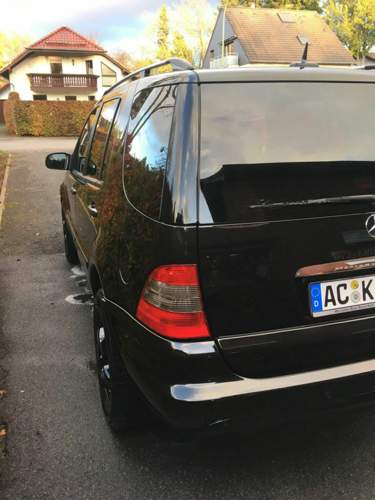

Update
Die ersten 750 km liegen hinter mir und ich bin recht zufrieden.
Gestern hat der Innenraum mit (wesentlicher) Hilfe eines guten Freundes eine ordentliche Grundreinigung erfahren. Dabei sind wir auch sehr erfolgreich dem Pilling am Fahrersitz begegnet, in dem wir diesen zuerst mit einem Fusselrasierer, dann mit einem Langhaarschneider und schließlich mit einem Nassrasierer behandelt haben. Neue Fußmatten runden den ‚Neuwagenzustand‘ ;) ab.

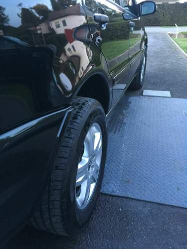

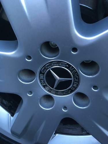

Und wo wir gerade dabei waren: hinten wurden Spurverbreiterungen montiert (30mm auf der Achse); zusammen mit den Serienrädern sieht das sehr schön aus. Es wirkt ‚satter‘ aber nicht ‚too much‘.
Nächste Woche geht der Wagen in die Werkstatt, wo er dann technischen Beistand erfährt.
Es grüßt - Der Klaus
