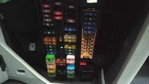

Einer der "Spezialisten" hatte während der Fahrt nichts anderes zu tun...und steckte seinen Haustürschlüssel in die Steckdose unter der Sitzbank in der dritten Reihe.
Fazit: Sicherung wohl kaputt.
Vorn im Armaturenbrett und natürlich die hintere Sicherung sagen nichts mehr.
Nun habe ich mich auf die Suche begeben. Der Konstrukteur zum verstecken der Sicherungen müsste jeden Morgen geohrfeigt werden. Bei meinem Bus muss man unten in Fußnähe eine Klappe abziehen und dann sieht man die Sicherungen. Wenn man wie ich einmeterneunzig ist, kommt man an die Dinger nur mit Verrenkungen ran. Was hab ich geflucht. (siehe Bilder)
Jedenfalls sind alle 15 A Sicherungen und sämtliche anderen kleinen Sicherungen dort in Ordnung. Habe alle Sicherungen mit dem Multimeter auf Durchgang geprüft. Nicht geprüft habe ich die komischen Quadratischen.
Danach habe ich sämtliche Sicherungen neben der Batterie geprüft. Die kann man ganz gut rausziehen,
Auch alles ok.
Unterm Fahrer Sitz befinden sich 2 weitere 15 A Sicherungen- auch die sind in Ordnung.
Hat jemand noch einen Tipp, ob sich noch irgendwo eine Sicherung versteckt?
Dummerweise war kein Belegungsplan für die Sicherungen hinter der Klappe. Auch im Handbuch war dazu nichts zu lesen.
Ich hoffe, ihr könnt mir helfen.

Die Sicherungen für die Steckdosen ab B-Säule befinden sich in der Sitzkiste unterhalb des Fahrersitzes.
Viel Erfolg

Wie gesagt: die beiden Sicherungen unter dem Sitz sind ok. Hatte beide 15A Sicherungen draußen.
Was mich stutzig macht: beide Steckdosen funktionieren nicht. Weder die im Armaturenbrett, noch die hinten . Hängen die zusammen an einer Sicherung? Hat jemand zufällig so einen Sicherungslageplan?
Das was ich im Netz gefunden habe, trifft irgendwie immer nicht zu.
Ich habe am Wochenende die Kiste noch mal von innen nach außen gekrempelt.
Es gibt keine Sicherung die kaputt ist. Zumindest keine die man auf den ersten Blick findet.
Kann es eine andere Sicherung sein? Sozusagen eine Sicherung für die Sicherung?
Bestimmt kann es das, vermute ich jedenfalls mal. Hast du schon mal nach den Sicherungen im Motorraum gesehen?
Da der T6 ja im Grunde auch nur ein T5(.3) ist, könntest du fürs Erste ja mal im T5-wiki nächsehen, wo die Kästen zu finden sein könnten. Die Belegung muss natürlich nicht gleich sein.

Ja die Sicherungen neben/vor der Batterie hab ich auch geprüft. Jede draußen gehabt und zusätzlich auf Durchgang gemessen. Alles i.O.
Unter den Sicherungen sollen sich ja noch die Hochvolt Sicherungen befinden.
Die habe ich mir nicht angesehen. Kann mir beim besten Willen nicht vorstellen, dass die was mit der Steckdose zu tun haben.
I.d.R. sind doch Steckdosen mit 15 A abgesichert. Sämtliche blauen 15 A Sicherungen im Auto sind aber in Ordnung. Die im Motorraum, die "auf dem Fußboden" und die beiden unterm Fahrersitz.
Was mich eben stutzig macht ist die Tatsache, dass beide Steckdosen nicht mehr funktionieren.
Ich dachte immer, dass die vordere Steckdose und die hintere einzeln abgesichert sind?

Gibt es denn irgendwo einen Schaltplan online, wo man den Kabelverlauf der Sicherungen/Steckdosen nachverfolgen kann? Diese Fuse Cards die ich bisher gefunden habe, zeigen alles mögliche.... nur nie den Sicherungskasten der bei meinem verbaut ist.
Den kannst du dir für ein paar € bei ErWin runterladen oder du fragst einfach schnell beim VW Händler nach.
