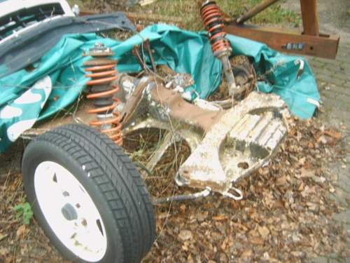

Kurz oder lang: Hat Dein Fahrgestell einen großen schweren Achskörper mit 2 Querrohren und steht auch ohne Karosserie auf 4 Rädern? Dann kurz. Wenn Federbeine dran hängen (die zum Abstützen die Karosserie brauchen), dann lang. Wenn keine Vorderachse mehr vorhanden ist: Der kurze Rahmenkopf ist von unten eher trapezförmig, der lange endet vorne in einem breiten Querträger, der wie ein Hammerkopf am Stiel (Mitteltunnel) sitzt.
Foto vom Langen bzw. was davon über ist, häng ich mal dran.
