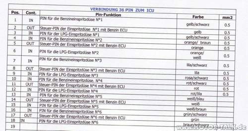

Nachdem ich vor längerem schon einen großen Teil der Elektrik der Icom-Gasanlage optimiert habe, sollen nun die Zuleitungen zu den Einspritzdüsen ausgetauscht werden ( da diese mittlerweile porös und knüppelhart geworden sind)
Sind die Düsenkabel irgendwo nochmals zusammengesteckt, gehen diese direkt ins Steuergerät?
Gibt es diese auch einzeln? Oder hat jemand sowas wie einen Übersichtsplan?
Alles auseinanderfriemeln geht leider schlecht sonst verrecken mir vermutlich die Kabel und ich kann nich mehr fahren...also sollte ich vorher über den Ersatz Bescheid wissen...
Wäre also super wenn mir da jemand weiterhelfen könnte.

Laut Plan gehen die Stecker der Gas-Einspritzdüsen zum Icom-Umschalter. Für die Benzin-Einspritzdüsen gibt es noch einmal Stecker, um die Benzin-Einspritzdüsen an den Umschalter zu legen (original Motor-Steuergerät -> Icom-Box & Icom-Box -> Benzin-Einspritzdüsen). Nun nimmt der Steckerverhau viel Platz weg, so daß mein Umrüster die Stecker "gekillt" hat und die Benzin-Einspritzdüsen an den Icom Kabelbaum angelötet hat.
Ich nehme einmal an, daß es hier sehr viele Individual-Lösungen gibt.

Die Verdrahtung ist üblicher Weise einfach .
Schaltplan-icom
Schaltplan-pin-einspritzduesen

ich hänge mich mal mit meiner Frage hier dran, da ich nichts passenderes in MT gefunden habe: bei meiner ICOM JTG ist offensichtlich der Umschalter defekt (an der Umschaltbox liegt es nicht, die wurde testweise getauscht), ich habe zuletzt den Gastank leer gefahren und kann die Gasanlage nun nicht mehr einschalten. Kann ich eines der Kabel, die zum Schalter gehen, irgendwie überbrücken, um die Anlage wieder einzuschalten? Zur Info: mein Umschalter ist das Modell mit 6 Kabeln (anderen haben ja nur 5 Kabel meinem Wissensstand nach). Natürlich werde ich bei nächster Gelegenheit den Umschalter auch wechseln, nur wollte ich bis da hin noch ein wenig sparen.
Vielen Dank! flixe
Es lag nicht am Umschalter und auch nicht an der Umschaltbox, sondern an einem Kabelbruch des gelben Kabels. Dieses schließt PIN 29 des Steckers an der Umschaltbox gegen Masse, bei mir ist dieses gelbe Kabel wohl zwischen Umschalter und dem Stecker an der Umschaltbox defekt, ich habe es überbrückt und konnte dann auch wunderbar mit dem Schalter umschalten.
