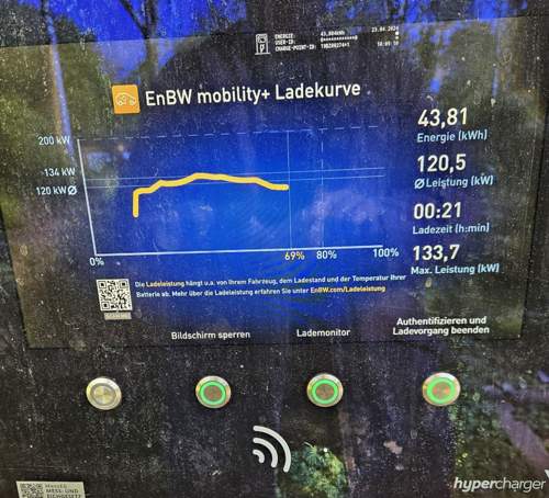

ich habe sie 4motion Version mit dem neuen Heckmotor und 210KW.
Das Drehmoment ist fantastisch und man hat in jeder Lebenslage genügend Kraft, ganz anders als mit dem Vorgängermotor.
Die Reichweite ist natürlich extrem von der gefahrenen Geschwindigkeit und Außentemperatur abhängig. Jetzt wo es wärmer wird sind Überlandfahrten mit 15-16KWh pro 100km drinnen. Wobei ich immer wieder mal Überhole und kurzzeitig schneller fahre. Mein Frau fährt mit 13-14 KWh pro 100km. Im Winter bei Minusgraden (bei mir in den Bergen bis zu -18 Grad ) lag der Verbrauch so um die 20-22 KWh.
In der Regel lade ich Zuhause mit 11KW schonend bis 80%, 100% gibt es nur vor längeren Fahrten. Punkto Schnellladen kann ich berichten das bei vorbereitetem Akku mit ca.30% SOC die Ladeleistung anfangs bei über 165KW lag. Nach einer kurzen Pause beim Burger King ging es mit fast 90% Ladestand weiter.
Bin rundherum zufrieden mit meinem ID.4.
PS.: die Farbe rot steht ihm hervorragend??
Liebe Grüße aus dem Salzkammergutjk
Ladekurve im Winter
4motion ist auf Schnee spitze!
