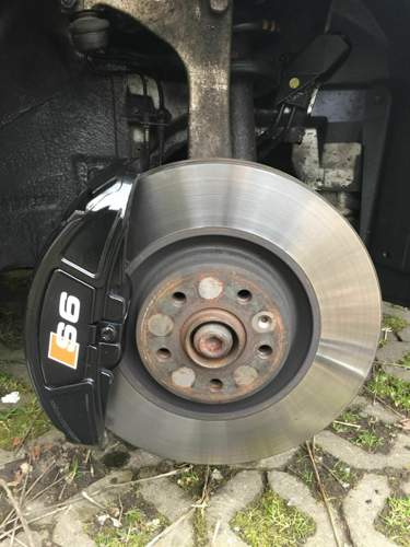

Guck guck, ich weiß das Thema wurde x mal durchgekaut, allerdings weiß ich nicht weiter.
Ich habe vorne links seit ich den Hocker habe Bremsenrubbeln.
An der HP2 gab es damals neue Scheiben/ Beläge -> rubbeln
Dann habe ich die 2. Generation der 2 Kolben Anlage mit den 356mm Scheiben montiert. Neue Scheiben/ Beläge -> rubbeln
Diese Woche auf 3. Generation gewechselt. Neue Beläge und die Scheiben weiterverwendet ->rubbeln
Radnabe gewechselt da sie ein paar Roststellen hatte die minimal uneben waren. Da diese Roststellen Abdrücke in den Scheiben hinterlassen haben, gab es neue Scheiben -> rubbeln
Es handelt sich dabei nicht um ein thermisches Problem da das rubbeln ab der ersten Bremsung auftritt. Es ist nur die linke Seite. Verwendet werden TRW Scheiben und Beläge.
Wenn ich das Rad auf der Bühne drehe merke ich dass es mal schwerer und dann wieder leichter geht.
Hat jemand eine Idee? Habe ich irgendeinen möglichen defekt übersehen?

klingt so, als wenn hier irgendetwas einen Schlag (Rund oder Planlauffehler) hat.
Vorschlag:
Schraube die Radbolzen mit Abstandhalter (Z.Bsp. größere Muttern/Beilagscheiben) ein, so dass die Bremsscheibe wie mit montiertem Rad fest sitzt.
Und dann kontrollierst du die Bremsscheibe zuerst optisch und dann ev. mit einer Messuhr auf Rundlauf-/Planlauffehler!
Muss doch zum Finden sein.

Verdammte Axt das habe ich vergessen zu erwähnen. Das Radlager wurde natürlich mit gewechselt, da ging der Wechsel so schön schnell und einfach, praise the Lord für die verschraubten Radlager.
Ich habe auch vergessen zu erwähnen dass ich die Scheiben dann links/ rechts vertauscht habe um zu sehen ob das Phänomen mitwandert, tut es natürlich nicht.
Ein Schleifgeräusch ist beim drehen des Rades definitiv von der Bremse zu hören.
Ich habe auch schon mal auf Arbeit die Messuhr samt Arm genommen mit der wir prüfen ob der Revolver noch rund läuft. Ich habe dann den Arm am Achsschenkel fest gemacht und die Uhr an die Scheibe angelegt. Die Scheibe habe ich dann noch mit Unterlegscheiben und den Radbolzen fest gemacht und daran gedreht.
Die lief unrund. Aber wie gesagt Scheiben links/ rechts vertauscht gleiches Bild.
Ich überlege mir einen anderen Achsschenkel zu besorgen und das Antriebswellengelenk zu tauschen. Dann wäre nix mehr so wie es einst war (wieso auch immer diese Teile Schuld sein könnten).

Mir ginge es bei meinem S6 ähnlich.
Allerdings war es mit neuen Scheiben und Belägen erst ok und das Gerubbel ging nach ein paar tausend km los.
Habe Zimmermann und zweimal ATE probiert - immer das Gleiche.
Auch Nabe, Radlager, Aufhängungsteile neu: immer gleich.
Dann habe ich vor einem Jahr die rubbelnden ATE-Scheiben am Fzg. abdrehen lassen und neue Beläge draufmachen lassen.
Das Ergebnis ist sagenhaft: seitdem ca. 10.000 km mit einigen heftigen Bremsungen gefahren. Alles bleibt ruhig.
Ich habe zwar die Ursache nicht beseitigt und es war eher eine Verzweiflungstat.
Das Ergebnis ist aber phänomenal.
Wichtig: die Bremsscheibe darf natürlich auf der Nabe nicht mehr verdreht werden.
Das habe ich gleich markiert falls es doch mal passiert.
Das ganze Abdrehen hat gerade mal 80€ mit offizieller Rechnung gekostet.
Wenn jemand Interesse hat kann ich die Rechnung rauskramen.
Das ist eine amerikanische Abdrehmaschine - gibt es aber in Werkstätten über ganz Deutschland verteilt.
