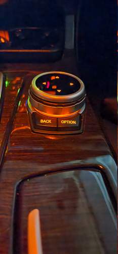

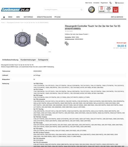

Hat jemand erfahrung damit, den iDrive Drehknauf zu Modernisieren ?
Also auf meinen Bild 1 den Bild 2 zu montieren. Ich finde das sieht Edler aus als der jetzige. Denn ein Tausch des ganzen Kontrollers ist doch Schwachsinn, wenn er noch funktioniert. Oder ?
Hat jemand die Teilenummer des "neuen" Kontrollers zu Hand ? Wäre sehr Nett.
Bild 1 Steuerknauf
Bild 2 Steuerknauf
Du kannst nur den ganzen Controller tauschen - das, was Bild 2 zeigt, ist ein Touch-Controller (Nachrüstung meist möglich).
Gibt keine einzelne Nummer dafür. Selbst bei meinem werden mir bei dem Touch schon 3 mögliche angezeigt.
Ist Ausstattungs- Zeit- und Länder abhängig im ETK.
65829338800, 65829347470, 65829371374
