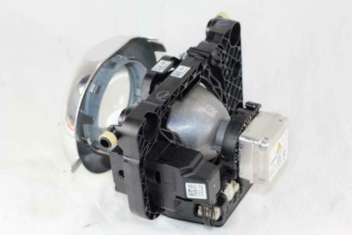

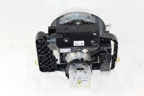

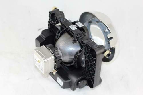

Das bei gebrauchten Scheinwerfern warscheinlich die Reflektoren angebrannt sind, ist mir schon klar, das scheint ja auch das Hauptproblem zu sein. Deswegen hatte ich eh überlegt die dann gebrauchten Scheinwerfer zu öffnen und ihnen neue Hella EVOX-R Projektoren zu spendieren. Irgendwo hatte hier jemand geschrieben das die nicht zu den Mopf Scheinwerfern mit Kurvenlicht kompatibel wären. Ich habe den Händler angeschrieben, der sagt wiederum es geht. Das die Halter alle heile sind kann man ja von außen sehen. Wie sieht es mit den Stellmotoren aus, sind die bekannt dafür im alter auszufallen?
Viel Spaß dabei ...
Bei einem Preis für 600€ für einen Scheinwerfer bei Hella mach ich sowas nicht.
Zudem klappt das vermutlich eh nicht oder deine Scheinwerfer sind danach undicht.
