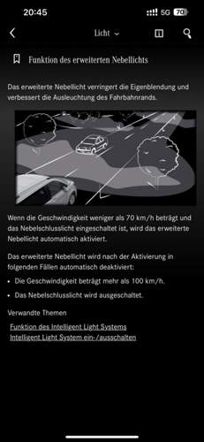

Habe eine Frage zu der ILS-Nebelscheinwerferfunktion. Bei meinem Auto schwenkt beim Einschalten der Nebelfunktion nur der linke Scheinwerfer ein wenig (lt.Angaben 8°) nach links, heißt Funktion geht. Beim rechten Scheinwerfer bewegt sich garnichts.
Ist das normal oder ist die Nebelfunktion an meinem rechten Scheinwerfer defekt.

Bei einigen Mercedes geht der linke Scheinwerfer ein Stück runter und nach links wenn die Nebelschlussleuchte eingeschaltet wird. Das soll die Eigenblendung des Fahrers durch Nebel verringern und ist völlig normal. Nach Ausschalten der Nebelschlussleuchte geht er wieder in die Normalstellung.
Genau so ist es. Bei dem linken Scheinwerfer schwenkt der linke äußere Lichtkegel nach links (motorgesteuert).

Jap mit dem w447 ils und ich glaube allen Mercedes ils Systemen gibt’s keine Nebelscheinwerfer mehr. Auch hat der Lichtschalter keine Nebelscheinwerfer Position nur Rückleuchte. Ich persönlich hatte in ca 450k km Autofahren noch nicht einmal Sichtweiten unter 50m. Deswegen ist das System wohl auch so abgeschspeckt.

Edit. Konnte jetzt nachhause und hab’s getestet. Ja es bewegt sich nur links was.
https://youtu.be/AQ8f1XKUa8A?si=j7e54cvjo5tXNMB9
Von nsl aktiv auf abgeschaltet. Der linke Scheinwerfer rückt wieder nach rechts und geht weiter hoch. Rechts passiert nichts.

An #olli132, Vielen Dank für den Test.
Da ist mein ILS doch nicht defekt.

Naja der rechte Scheinwerfer ist ja voll beweglich. Sieht man ja bei den sonstigen ils Funktionen und beim selbsttest beim starten. Ich denke die gehen davon aus dass das den Fahrer nur links eigenblendet.
