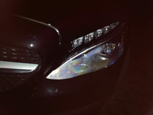

das Spielchen mit dem Licht geht weiter, mein ILS entschließt sich seit dem Scheinwerfer tausch, einfach mal kein fernlicht zu aktivieren ( Manuell geht alles )
Der Freundliche hatte das Fahrzeug nun mal wieder einen tag, Abends habe ich den wagen abgeholt und mir wurde dieses Papier in den wagen geworfen.
nun meine frage, als Mensch der seit Jahren einen Elektrotechnischen Beruf ausübt und so nebenbei diverse Programmiersprachen beherrscht, kann ich mir jetzt nicht vorstellen das ein Licht, das Fahrzeuge und Lichter erkennen soll und dies an Z.B 5 Lkw's lernen kann/soll, in diesem fall an einem Polo wunderbar Funktioniert ( Polo statt LKW voreinem ) gibt es bei Mercedes keine Wand oder dergleichen an dem dieses licht auf die aktuellen Fahrzeug breiten eingestellt wird bzw einen bereich auf dem es angelernt wird?
Heute genau das geile gehabt ( mitten in der Fahrt).
Daraufhin das Auto an der Ampel resetet und alles funktionierte wieder
Das Problem ist bei mir aber erst aufgetreten seit dem meine Scheinwerfer von innen beschlagen ( soll ja laut MB normal sein, und müsste auch wieder verschwinden, mit der Zeit).
Falls es nochmal passieren sollte fahre ich auch mal zu MB.
Vor allem hat der Wagen keine 4000km drauf O.o
Das die SW von innen beschlagen steht sogar im Bordbuch. Schau dir Mal verschiedene Audis an, dagegen sind die Benzlichter knochentrocken. Ich hab das jetzt bereits öfters gehsbt, kommt ne Fehlermeldung, rechts ran,Motor wusste Auto abschließen,möfnnen starten alles ok.
Mein S4 hat nie beschlagen.
Verstehe nicht wo genau das Problem liegt in die Scheinwerfer ein Heizkörper einzubauen, der würde das Problem sofort lösen.
Die Sichtverhältnisse sind auf jeden Fall eingeschränkt ( siehe Anhang), auch wenn MB das bestreitet.
Finde ich persönlich, geht gar nicht für einen Wagen über 80k zu zahlen und dann ständig Fehlermeldungen zu bekommen.

Themenstarteram 31. Januar 2018 um 5:46
@x3black schrieb am 30. Januar 2018 um 19:30:56 Uhr:
Dann sollte mir jemand erklären wieso die Werkstatt nen Stellmotorfehler bei mir gefunden hat der das Problem verursacht hat... aus und wieder einschalten des Motor hat hier nichts gebracht.
