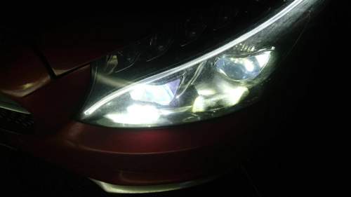

Guten Morgen liebe 205er Freunde,
ich habe in meiner C-Klasse das ILS mit Fernlichtassi. In letzter Zeit fällt mir immer mehr auf, dass das Abblendlicht und das Fernlicht unterschiedliche Farben haben. Das Abblendlicht ist bläulich und das Fernlicht eher gelblich. Es sieht ein bisschen so aus wie bei einem früheren Fzg. das kein Bi-Xenon hatte und für das Fernlicht eine Halogenbirne verbaut hatte.
Ist das bei euch auch so ? Auch finde ich den Fernlichtkegel, wenn es ohne Gegenverkehr komplett aufblendet, etwas sehr auf die Fzg. Mitte konzentriert.
Ein weiterer Punkt der mir aufgefallen ist, dass ich im Übergangsbereich von Abblend auf Fernlicht Stellen habe die etwas dunkler sind. So als ob Dreck auf den Scheinwerfern wäre.
Die Regelung des Assis funktioniert aber m.E. problemlos.
Lasst mich mal an euren Erfahrungen teilhaben ;-)
Lieben Dank

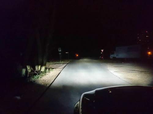

Das einzige was mir aufgefallen ist, ein dunkler, dreieckiger Lichtfleck ca. 4-5m mittig vor dem Auto. Ich lasse das mal checken ob so Stand der Technik.
Ist bei mir genauso, der beleuchtete Bereich ist fleckig mit einer dunklen Zone vor dem Auto und der vordere Lichtbereich ist gelblich. Besonders auffällig ist es wenn Du das Scheinwerferlicht an einer hellen Wand siehst, der obere Rand ist gelb. Ich bin aus der Lichtbranche und das Problem tritt normalerweise auf wenn LEDchip und optische Linsen entweder nicht perfekt aufeinander abgestimmt oder nicht korrekt montiert/justiert sind.
Die Lichtausbeute selbst ist natürlich toll aber das Erscheinungsbild sehr schlecht, hätte ich so nicht beim "Premium Lichtsystem" erwartet. Habe auch einen Vergleichswagen gesehen, da war es noch schlimmer.
Nach Beschwerde beim Händler und diversen Korrekturversuchen (ohne Änderung) gab es ein Statement von der Werksentwicklung das dies "Stand der Technik" ist.... sehr bescheiden. Wie war das nochmal gleich, "Das Beste oder Nichts"?

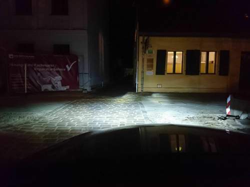

Ich habe das gleiche Problem. Vor dem Fahrzeug verteilt sich ein LED typischer weißer, sehr heller Vorhang weit nach links und rechts, aber nur bis ca. 10m vorm Fahrzeug. Davor ist rechts dunkel, links ist noch etwas mehr Ausleuchtung nach vorn. Die vorderen zwei Drittel der Ausleuchtung bei Abblendlicht bestehen aus einem gelblichen Kegel wie bei Halogenlicht, sehr spitz, reicht von der linken Fahrspurbegrenzung bis zur rechten. Ich hatte gleich nach der Abholung des Fahrzeugs im März die Ausleuchtung bemängelt. War ein ziemlicher hick-hack. Im Juni hat sich die Mercedes Niederlassung, bei der ich geleast habe, dazu herab gelassen beide Scheinwerfer zu wechseln. Nun ist es noch schlimmer. Jetzt hat meine Ausleuchtung einen linksdrall. Fährt ein Fahrzeug vor mir, ist die Aussparung die eigentlich um das Fahrzeug gelegt wird, nach links versetzt. Der rechte Scheinwerferkegel der ja an dem vorherfahrenden auch rechts vorbei scheinen soll, erwischt ab mitte das Fahrzeug nach rechts mit voller Ausleuchtung. Im Sommer war es mir dann irgendwann egal, aber jetzt könnte man wieder die Scheinwerfer gebrauchen die man ja angeblich bekommen haben soll. Ich sitze jetzt in einem Fahrzeug mit adaptiven Fernlichtassi+ und schalte per Hand das Fernlicht ein und aus. Mal schauen, der nächste Termin in der Werkstatt steht an.

So, hatte nun den Termin in einer anderen Werkstatt. Die haben festgestellt dass die Scheinwerfer total verstellt waren und die Kameras wohl auch. So hat mir die Werkstatt im Juni also mein Auto als "repariert" total verstellt rausgegeben. Drecksladen in Erkner bei Berlin.
So mein Fernlicht Assi geht jetzt wieder so wie es sein soll. Aber an der gelben Ausleuchtung hat sich nichts geändert, das ist nach wie vor. Auch die seitliche Ausleuchtung des Fahrbahnrandes ist vor Arsch. Bin gestern bei einer Bekannten im Polo mit H4 Scheinwerfern mitgefahren und war begeistert über die homogene Ausleuchtung bis weit vorm Fahrzeug und auch weit nach rechts über den Fahrbahnrand hinaus. Jetzt bin ich erst recht angepisst, wenn solche teuer SA schlechter daher kommt als ein VW Polo H4 Scheinwerfer.
