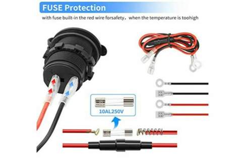

Ok, dann ist es in der Tat besser. Aber hast du keinen Elektriker/Elektroniker oder sowas in der Familie oder im Bekanntenkreis? Das ist eigentlich sehr einfach mit bisschen Kabel, Crimpzange, Sicherungsgehäuse etc. gemacht. Wenn man sich bisschen Mühe macht, kann man es dauerhaft mitm Schalter irgendwo unauffällig integrieren.
Man könnte ja noch eine 12 Volt Steckdose verbauen.
Einfach in der Werkstatt sagen die sollen die Kofferraum „Dose“ an den Dauerstrom klemmen, wenn du es selbst dir nicht zutraust. Und an die Batterie würde ich es nicht hängen, links sind ja im Kofferraum bereits genug freie Slots um da noch was einzupinnen und so kann man direkt noch sauber die Sicherung unter bringen!
