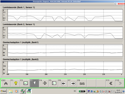

Hallo Mercedes Freunde. Ich bin es leider wieder.
Ich habe nun gleich zwei verschiedene Luftmengenmesser getauscht incl. ALLER Dichtungen im Ansaugtrakt. Also Falschluft ist es sicher nicht. LMM habe ich nun drei insgesamt ausprobiert, alle weisen auf sehr sehr ähnliche Fahreigenschaften auf vielleicht 5 Nm mehr oder weniger.
Die Drehmomente an Motor und Getriebe kann ich am Laptop in Echtzeit anzeigen lassen
Im Gasbetrieb sind es ca. maximal 370 Nm und im Benzinbetrieb (Ultimate 102) sind es 390 Nm
Er sollte 460 Nm haben. Ab 3000 Umdrehungen kann ich genau sehen wie die drehzahl hochgeht und das drehmoment bei 6000 umdrehungen auf ca. 300 Nm zurückgeht.... Das Fahrzeug erreicht eine Höchstgeschwindigkeit von echten 250 km/h nach ca. 10 km anlaufstrecke... Ja erst nach 10 KM. Ab 230 kämpft er um jedes km/h....
Ich bitte euch mir einen Rat zu geben was ich als nächtsten SINNVOLLEN Schritt unternehmen sollte.
Ach und laut Leistungsprüfstand hat der Wagen 273 PS maximale Motorleistung.
Da ich schon immer V8 fahre hatte ich ähnliches mit meinem damaligen BMW 540i bis ich alles an katalysatoren rausgenommen hatte, hola die Waldfee rannte der Wagen danach bis an die 250. Da ich aber diesen heftigen Eingriff nicht machen wollte, wollte ich vielleicht einige andere Stellglieder oder sensoren überprüfen, oder Kompression testen? der Wagen hat 120 TKM gelaufen und ist BJ 2004.
Vielen Dank an euch!!

Ich habe mir die Spannungen der Lambdasonden angesehen. Die sind immer so zwischen 0,06 und 0,8 Volt, also schwanken um 0,74 Volt. Ist das so ok?
Also defekt ist definitiv was.
Ach und öl ist gewechselt vor 2 TKM, Luftfilter von K&N.
Gruß aus Cuxhaven

Wenn es nur die trockenen Filtermatten von K&N waren besteht zumindest keine direkte Gefahr für den LMM. Die Filterwirkung ist aber schlechter als bei den Standardmatten und der Luftdurchsatz ist nach kurzer Zeit auch eher schlechter.
Ich nehme mal an, Du hast die Fehlercodes nicht mit einer Stardiagnose auslesen lassen, oder? Normalerweise müssten nämlich genauere Angaben möglich sein.
Die Spannungswerte an den Lambdasonden klingen für mich erstmal unverdächtig. Es handelt sich um Sprungsonden, die bei Lambda 1 plötzlich ihre Spannung verändern. Auch die Spannungen klingen erstmal nicht ganz schlecht. Imho sollte die Differenz vielleicht etwas höher sein, ist aber bestimmt ausreichend. Wichtig ist, daß die Spannung ständig springt. Dann steuert die Motorelektronik immer genau um Lambda 1 herum aus.
Achim

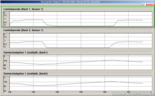

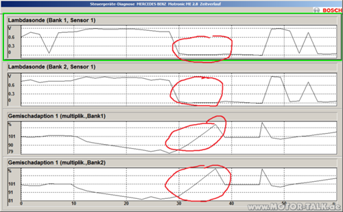

Die Spannung der Lambdasonden schwankt nicht immer. Wenn das was nutzt, dann kann ich auch die Trendkurve hier bei Motortalk hochladen.
Desweiteren habe ich immer Sorgen warum Lambdasonde Bank 1 nach Kat und Lambdasonde Bank 2 nach kat nicht aktiv sind. Die Beiden Sonden vor kat sind immer aktiv...
