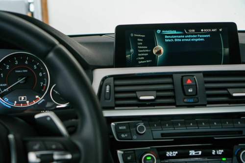

habe folgendes Problem.
Wenn ich die Profile exportieren will kommt folgende Meldung:
"Benutzername und/oder Kennwort falsch. Bitte erneut eingeben." Die Meldung ist sogar richtig, denn ich hatte den Benutzernamen falsch eingegeben. Ich werde leider nicht mehr erneut nach Name und PW gefragt.
Kann mir jemand sagen wo ich denn die Daten erneut eingeben kann?
Chris
