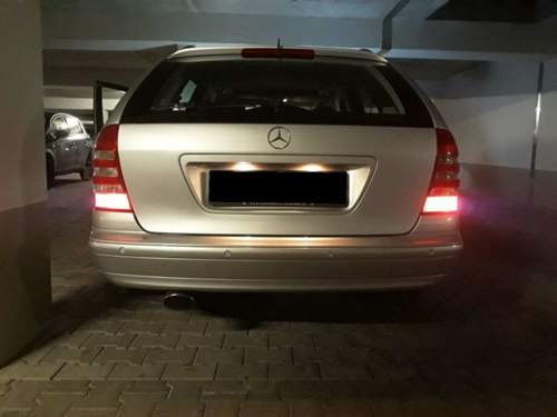

Ich habe mich entschieden meinen geliebten S203 der zwar mit knapp 250TKM schon sehr betagt ist, aber immer noch klaglos und guenstig laeuft, aufzuhuebschen. Heute in der Werkstatt habe ich ein paar Aufnahmen gemacht. Die Heckklappe erfahrt eine Transplantation, da neue zu teuer sind und gebrauchte teils auch und/oder in schlechtem Zustand sind. Wir scheiden ein Blech aus einer alten heraus und schweissen es ein. Viel Spass beim schauen. Falls jemand was dazu beitragen kann/will, gerne.

Entrostung wie auf den Bildern gezeigt, Lackierung der entrosteten Bereichen sowie Heck und Frontstossstange. Inspektion und und Austausch der Hinterrasfelgen wegen Deformierung. Nach Aussage der Werkstatt ist nun bei entsprechender Pflege der problematischen Stellen fuer zirka 3 Jahre Ruhe. Kosten: 1000 Euro
Wie ich finde ist das Ergebnis nicht so schlecht. Wie das in 3 Jahren aussieht, keine Ahnung.

Die Bilder zeigen nur die ersten 4 Stunden. Da gehts natuerlich weiter. Eine neue Heckklappe ist zu teuer - ir schweissen nun von einer alten, die brauchbare Ecke ein.
Das das nicht ewig haelt ist klar. Aber wenn wir ihn nicht verkaufen sollten, dann sollte es noch 3-5 Jahre halten.
In Bild 1 sieht man unter der Rückleuchte ein schwarzes Plastikteil, erinnert mich von der Form irgendwie an einen Panzerauspuff. Was ist das ?
Gruß, Zelirodu
@zelirodu schrieb am 9. November 2017 um 15:25:59 Uhr:
Ein Panzerauspuff!!
Nee, das ist die "Zwangsentlüftung" für den Überdruck beim Türen zuschlagen...
ok, Danke.
