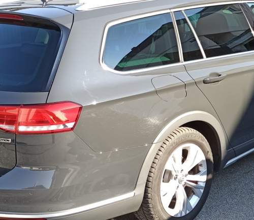

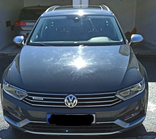

Hallo, bei meinem Passat GTE Kombi in Uranograu ist mir sehr empfindliche Lackierung aufgefallen. Der Wagen steht nachts in der Tiefgarage geparkt.
Ist das bei mir ein Einzelfall? Hat jemand ähnliche Erfahrung?
Gruß Mark

Sieht nach Waschstraße auf Unilack aus, bzw. nach einer unzureichenden Vorreinigung. Das wird nicht besser. Allgemein ist die Lackqualität leider, wie so vieles dem Umweltschutz zum Opfer gefallen. Da hilft nur regelmäßiges polieren und versiegeln.

Bei Dir wirst Du mit polieren nicht mehr viel ausrichten können. Dafür sind die Kratzer einfach schon zu tief.

Letztlich wie schon erwähnt: Maschinenpolitur und anständige Versiegelung
Also Swirls sind schon möglich in der Waschstraße. Was hier gezeigt wird sind ja aber Lackbeschädigungen wie sie z.B. durch Eiskratzer oder dem Entfernen von Vogeldreck ohne Einweichen entstehen. Die Kratzer in Bild 4 stammen jedenfalls so nicht aus einer Waschanlage, der Swirl im Hintergrund schon.
Beim letzten Bild hat doch einer mutwillig die Karre zerkratzt. Das wäre auch bei jedem anderen Lack jeder anderen Marke passiert.

… sieht aus als hätten die Kids Autowaschanlage mit dem Sandeimer gespielt :-) naja bring die Kiste zum Aufbereiter

Nein, ein Metallicklack ist nicht nötig. Ich hatte bisher sechs VW's in uranongrau und nie solchen Ärger wie im Startpost (auch schon viele in unischwarz, aktuell den Audi e-Tron). Ich bin auch eher Waschstraßenmuffel und wasche zudem NIE per Hand. Einzig Lappenwaschstraßen sind es überwiegend.
Die Bilder im Startpost sehen mir eher nach Beschädigungen aus, egal woher. Kratzer von Hecken, mal mit Gegenstand am Auto vorbei und was alles sonst noch passieren kann. Da ist auch ein Metallicklack nicht besser.
Die sind übrigens auch im Lackaufbau nicht besser. Klarlack hat heute z.B. jeder Lack. Wie dick und empfindlich ein Lack ist, hängt wesentlich mehr vom Farbton ab, als von der Lackart. So ist unischwarz z.b. eher dicker, als silber-metallic. Einzig die große Spiegelwirkung von unischwarz (deshalb glänzt er erst so schön) lässt auch kleine Kratzer besser sehen. Geht mal an einen Metalliklack und schaut genau hin, da sind die Kratzer auch alle.
