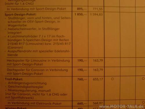

Habe 205/50 R16 87H auf 6Jx16/ET49 nur als Sommerreifen zulässig ausser OSV-SPort; im Schein stehen.
Fahre einen Astra Sport T98, mit 20/20 Tieferlegung ab Werk und 10 Speichen Alu's & Bereifung wie oben angegeben.
Darf ich die jetzt ganzjährig fahren?

OSV bedeutet Opel Special Vehicles, das ist die Abteilung die sämtliche Sonderfahrzeuge baut. Die rüsten auch die OPC Fahrzeuge aus.
Das dürfte dann wohl heißen das du die Räder nur ganzjährig auf einem OPC fahren darfst.

ne OSV Aussattung war was anderes
als Sport oder Sportive oder OPC
oder haste diese OSV Ausstattung ? weil sonst macht die Eintragung irgendwie keinen Sinn
diese Ausstattung beinhaltete diverse Verspoilerungen
auch einen speziellen Heckflügel
ebenso spezielle Felgen
die es nur in 5-Loch gab
sprich die kleineren Motoren als 1,8er bekamen somit ebenfalls eine 5-Loch anbindung verpasst
Stimmt, gab ja noch die Sport-Pakete 1 und 2 beim Astra G. Darauf dürfte dann wohl die Eintragung hindeuten.
Gruß Oli

Habe vergessen zu schreiben das die Bereifung von Opel und auch ab Werk drauf ist.
edit: 4-Loch :(
ich erkenne zwar nicht viel auf dem Bild
aber sieht nach ganz normalen Sport Felgen aus
nachdem du 4-Loch Anbindung hast
fährste was kleineres als 1,8er
je nach Baujahr haste dann nen ganz normalen Sportive bzw Sport Astra G
sprich 20mm tiefer
Sportsitze
Lederlenkrad
sowie Lederschaltknauf
rest kennste ja aus der Opel Preisliste
das OSV Paket wurde nicht in der normalen Preisliste aufgelistet
da wie schon gesagt eine spezielle Umrüstung ab Werk ist
ähnlich wie Irmscher
sprich das Fahrzeug wird ganz normal im Werk gebaut
und kommt dann wo anders hin zur "Umrüstung" / Tuning
Sportsitze = ja,
Lederlenkrad = ja,
Lederschaltknauf = nicht, sondern (kommt mir so vor)verkürzter Aluknauf.
Also dürfen die Felgen ganzjährig gefahren werden?
Die Felgen ja
von einer Beschränkung für Felgen habe ich noch nie etwas gehört
allerdings nicht diese Reifen
steht ja dabei...
"Nur als Sommerreifen..."
werden vermutlich auch reine Sommerreifen sein
und keine Ganzjahresreifen ?
Sind Pirelli 6000 denke ich.

Nur deine Versicherung bei einem Unfall. Denn dann zahlt die kein Cent.
MFG Devil
Beim Unfall kannste dann aber auch einen drauf lassen das die Pol dir noch das Leben schwer macht, Stichwort: Flensburger Treuepunkte.
naja wenn du die Reifen laut Fahrzeugschein
ganz klar im Winter nicht fahren darfst
biste natürlich dran im Fall der Fälle
Allerdings gibt es in Deutschland nach wie vor keine Winterreifen Pflicht.
Es ist aber inzwischen durchaus üblich bei einem Unfall eine Teilschuld zu bekommen
Bei dir steht OSV-Sport drin da es zu dem Produktionsdatum von deinem Astras mit und ohne OSV-Paket gab. Die haben die Fahrzeugscheine dann so gefüllt, das der Inhalt für alle passt. Hast du also kein OSV-Paket, kannste den Zusatz quasi vergessen.
Im übrigen bedeutet für mich wenn da steht "nur als Sommerreifen zulässig", dass du die Felgen/Reifenkombination nicht mit Winterreifen fahren darfst.
PS: das OSV-Paket stand ganz normal in jeder Preisliste drin.
