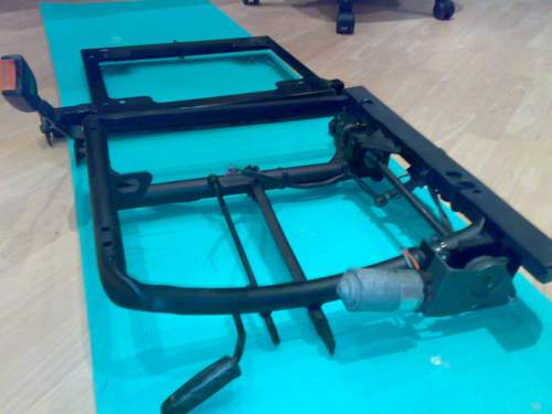

es passen ja nicht mal 1:1 die Sportsitze mit elektrischer Verstellung anstelle der Sportsitze ohne elektrische Verstellung in den C4, und umgekehrt wahrscheinlich auch nicht. Da wäre ich also vorsichtig mit der Aussage, dass da irgenwas ohne weiteres passt...

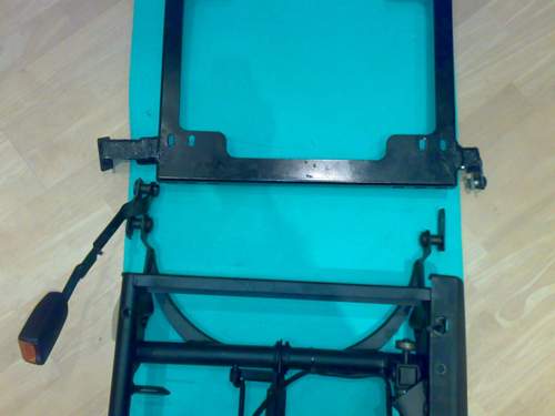

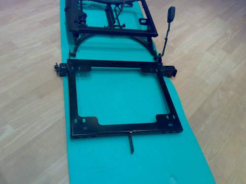

Die elektrischen Sitze passen schon, wenn man einen Halter vorne abflext und einen anderen einschweisst/nietet...
Vom A6 4B passt da nichts ohne Sitzgestellanpassung...
