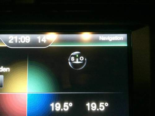

Beim Sony Radio ist es möglich für die "Home-Seite" statt dem normalen schwarzen Hintergrund ein eigenes Foto einzustellen. Das habe ich mal bei mir ausprobiert, muss aber meine Bilder noch etwas anpassen bzw. nach passenden Motiven aus meiner Bildersammlung ausschau halten. Wer es mal selber machen möchte hier eine kleine Anleitung dazu:
Die Bilder müssen folgenden Anforderungen erfüllen:
Format: jpg, gif, png oder bmp
max. Dateigröße: 1,5MB
Bildgröße: 800 x 384 Pixel
bis zu 32 Bilder können im internen Speicher abgelegt werden
bei der Auflösung habe ich bisher 200dpi benutzt
Hier die einzelnen Schritte:
  1. Die Bilder auf einen USB-Stick oder einer SD-Karte speichern und im Wagen anschließen.
  2. Einstellungen Auswählen (rechts neben der Home Anzeige)
  3. Anzeige auswählen
  4. "Hintergrund bearbeiten" auswählen
  5. "Hinzufügen" auswählen
  6. Eine Anzeige mit den o.g. Anforderungen erscheint und diese mit OK bestätigen
  7. Dann den USB-Stick oder die SD-Karte auswählen und die Dateien werden angezeigt.
  8. Eine Datei auswählen, bestätigen und wieder zurück gehen
  9. Jetzt kann man die hinzugefügte Datei anzeigen lassen und als Hintergrund speichern
Zu den einzelnen Schritten habe ich Bilder beigefügt, die leider etwas unscharf geworden sind, man kann aber die wesentlichen Punkte erkennen.
Viel Spaß!

Genauso hab ich es probiert und es geht nicht.
Ich soll sicherstellen, dass die Datei richtig formatiert ist.
Sind normale jpeg's genau auf die Größe 800 x 384 gebracht.
Waren deine Dateien direkt auf der SD oder in einem Unterordner?
Themenstarteram 2. Januar 2015 um 18:21
@Surfspot schrieb am 2. Januar 2015 um 18:55:36 Uhr:
Sind normal jpeg's genau auf die Größe 800 x 384 gebracht.
Sie waren direkt auf dem USB-Stick im Hauptordner und es hat auf Anhieb geklappt...
Wenn Du möchtest kannst Du mir mit einer "Persönlichen Nachricht" deine E-Mail Adresse zusenden und wir tauschen mal einige Bilder aus, dann können wir schauen welche wo funktionieren.
Habs hinbekommen.
Bilder waren in Auflösung falsch gespeichert (Höhe 484 statt 384), jetzt gehts.
Ein Testbild in 900x600 nimmt er auch nicht, braucht scheinbar genau die richtige Auflösung.
