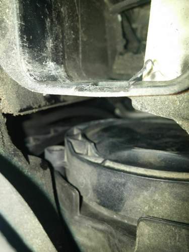

Hi, wollte Heute mal ne Info schreiben,anstatt wieder ne Frage zu stellen, hoffe euch damit weiter helfen zu können.
Ich hatte mir bei ebay einen Philips D1S Brenner bestellt 43€ mit versand.
Da mein rechter Xenon Brenner von weiß in Lila übergegangen ist.
Den habe ich Heute auch eingebaut, nur musste ich feststellen, dass der der Eingebaut war, ein
OSRAM D1S Brenner gewesen ist. Habe mir nichts dabei gedacht, doch der linke (alte) ist so leicht blau/weiß, und der neue von Philips ist mehr in richtung gelb standart Halogen kann man sagen vom Farbton, hoffe das der Nachts mehr weiß ist.
Einbau: Man muss die Luftzufuhr zum Motorluftfilter abbauen, geht leicht.
Danach die Gummimanschette die zur Luftfilterabdeckung geht, die Abdeckung an sich mit raus, dann kommt man an Luftfilter, auch raus.
Danach nimmt man das ganze Luftfilter gehäuse raus um an die Abdeckung des Xenon Brenners zu gelangen.
Abdeckung aufmachen, stecker rausziehen, neuen Brenner einbauen, und den rest in umgekeherter Reihenfolge wieder einbauen.
1 Stunde habe ich gebraucht, Ganz wichtig, Minus Pol an der Batterie abklemmen!!!!!!!!!!!!

Hi Riddi, danke für den schönen Bericht! :)
Ein paar Bilder noch wären ganz toll, vielleicht einmal frontal aufs Auto (bei Dämmerung oder Nacht), um den Farbunterschied zu sehen und dann einmal aus dem Fzg heraus, um einen evtl. Helligkeitsunterschied feststellen zu können.
Bzw. wenn das Bild frontal aufs Auto genau aus der Fahrzeugmitte gemacht wird, kann man evtl. an der Größe des Lichtflecks auch Helligkeitsunterschiede feststellen.
Joki
ok ich mach paar bilder und setze die rein
Soo, hab so gut es ging mit meiner Digi Cam Probiert und einige Photos gemacht, hoffe das man den Unterschied sehen kann.
Fahrer seite ist noch der alte von OSRAM XENARC 66043 drin, der ausgewechselte rechts ist der PHILIPS XenStart 85410.
Mir gefällt das Licht vom Philips nicht, sieht aus wie Halogen Standart licht.
Wenn jemad weiß wie ich an die OSRAM XENARC 66043 komme, bitte bescheid geben, würde mich freuen.
Ich glaub die nummern spielen beim Farbton eine Rolle, deswege würde ich gerne genau den gleichen wieder einbauen.
Bild-1
Bild-2
Bild-5
+2
Wunderschön zu sehen:
Der Neue (Philips) ist HELLER (Bilder 3-5) aber HÄSSLICHER (Bild 1) :D
Joki
Das sieht aber echt schei... aus. Mit Xenon hat das nicht viel zu tun. Weder ein weißes noch ein leicht blaues Licht, einfach wie ein normales Auto mit Halogen.
Sicher das es originale Philips sind?
