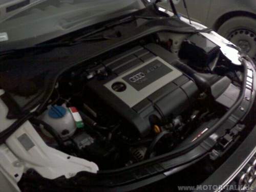

Nachdem ich hier schon über mein geqieeeeetsche aus dem Motorraum berichtet hab, hatte ich
Heute den Termin beim meinem freundlichem VW Händler.
( motor Kalt ) bei 79.000 km BJ 04.2008
Im Servce-Heft steht: Zahnriemenwechsel nach 180.000 km.
Bei mir wurden Heute 2 Führungsrollen ausgetauscht ( Kugellager ausgeschlagen ),
Zahnriemen ( war schon leicht angescheuert ), Keilriemen zur Lichtmaschine ( war grad ab, also wurde erneuert, 18 EURO ).
Der Meister sagte mir, dass ich grad zur rechten Zeit gekommen bin, noch ein Paar 1000 km hätten auch
anders enden können !:D
Zu der Angabe im Service-Heft gab es nur ein Lächeln und er würde jedem raten ( wenn er noch in der Garantie ist )
einfach unter Angabe von quietschenden Geräuschen aus dem Zahnriemenbereich, eine Durchsicht durchführen zu lassen.
Die Führungsrollen sind bei dem 2.0 TFSI als SCHWCHSTELLE bekannt !!!
( sie sind sehr klein im Durchmesser dadurch rotieren sie sehr schnell, und die Lagerung gibt zügig den Geist auf )
Gesamtkosten für mich : 18, 00 EURO ( bar ):cool:
Arbeitsaufwand : 5 Std.
Warum VW-Werkstatt ??, weil die einfach besser sind !!
Das Auto, besonders der Motorraum schaut aus wie NEU !:)

Weil die Kette in Öl läuft, der Zahnriemen nicht, weil quasi außerhalb des Motorgehäuses (Block & Kopf). Um an die Kette zu kommen, muss definitiv der Motor komplett ausgebaut werden. Alle Steckverbindungen und Schläuche trennen. Dann erst kannst du den Frontdeckel des Motors öffnen.
Der Zahnriemen ist von vornherein so ausgelegt, dass man ihn wechseln kann, Kette nicht!
Ja, nach 5 Std !!:D
Einseitiges Lösen und Anheben des Motors, vorher noch Platz machen!
Alles was auf der linken Seite des Motors ist, muss Platz machen !;)
Original geschrieben von MartinsTT
Ja, nach 5 Std !!:D
Schon klar, aber bei Kette muss der Motor ganz raus - und dann auch wieder rein! Das dauert länger und für Mechaniker eine duraus höhere Fehlerquote möglich...
