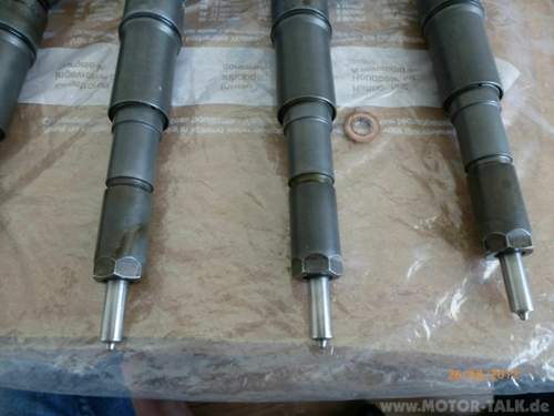

nach der Messung vor ein paar Wochen beim freundlichen wurde festgestellt das der Injektor Nr.: 6 aus der Reihe tanzt.
Beobachte es seit einiger Zeit mit I***A, und Nr:6 liegt bei ca. - 1,2 ich werde das Ding ausbauen.
Frage wenn ich den Injektor ziehe, muß ich ja die Injektorschacht reinigen und hierzu brauche ich ein paar Tipps wie ich vorgehen soll, was für Werkzeug brauch ich?? Hat es schon mal einer gemacht??
Danke !!

na ja hoffe es genügt, die Injektorschacht mit etwas Schlauch und Sauger zu reinigen.
Groß daran herumreinigen, braucht man meines Erachtens nicht.
BMW_verrückter
Groß reinigen brauchst du nix, was wichtig ist, das die Auflagefläche im Kopf sauber ist, damit das Ding danach nicht total verkokt. Anlernen brauchst du auch nix, da bis zu 3 Injektoren gewechselt werden können (beim 6-Zyl.), ohne angelernt zu werden.
Ansonsten viel Spass beim schrauben
Bei BMW sind es zwei Injektoren (ja, bei M57-Motoren mit R6). Ab zwei Injektoren müssen die Codes abgelesen werden (an den Injektoren), demzufolge an den DIS-Tester angschlossen werden und abgeglichen werden.

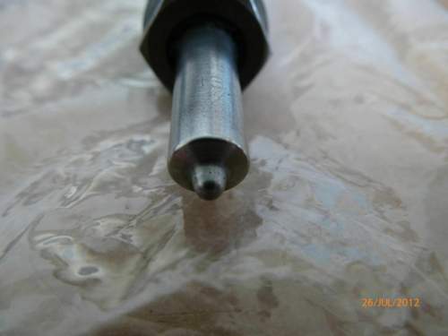

Danke !
so sieht die Nr.: 6 aus !
Kann das (verkokung) einen leichten, unrunden lauf verursachen??
Klar, sieht nicht mehr gut aus.

Gut, mal angenommen ich besprühe das Ding mit Bremsenreiniger??
Theoretisch passiert nicht ist ja Metall!?
Es gibt von Liqui Moly einen sogenannten "Dichtungsentferner", der soll sich gut einigen, für das Lösen von Verkokungen.
BMW_verrückter
Wir haben von Liqui Molly den Drosselklappen Reiniger genommen und eingesprüht. Dann ein paar Tage gefahren und bei heißen Motor mit einem langen Schraubenzieher versucht die Injektoren etwas hin und her zu drehen. Und das ganze hat auch geklappt.
Ich glaube, dass der TE aber meinte, womit er die Verkokung lösen könnte
Das mit dem Ausbauen geht so, wie du es beschreibst.
