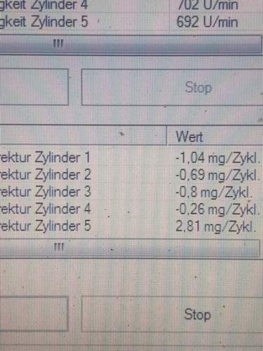

Der Korrektur Wert beim 5 Zylinder ist erheblich erhöht.
Spricht dieses für einen defekten Injektor?

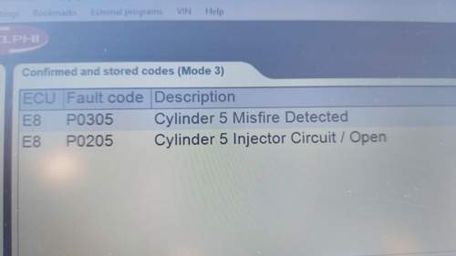

Hier mein Fehlerspeicher
20221114
Circuit open deutet für mich auch auf ein kabel problem hin...

Grundsätzlich deutet der Fehlercode: P0305 >  Cylinder 5 -misfire detected<, auf ein Motor-Mechanischer Fehler hin – Verkabelung, Zünd-/Kraftstoffsystem, Einspritzdüse, ECT (Motorkühlmitteltemperatursensor)/MAF-Sensor (Luftmassenmesser), ECM/ ECU/ PCM (Motorsteuergerät).

Hat sich alles geklärt.
Injektoren war laut Boschdienst ok.
Hatte einen Montagefehler gemacht.
Da ich in das Auto einen AT Motor eingebaut habe, habe ich bei der Montage der Injektoren übersehen das beim 5 Zylinder noch ein alter Dichtring drin war.
Hatte die Injektorensitze zwar sauber gemacht damit neue Dichtung richtig sitzen aber da der alte Ring so fest saß habe ich denn übersehen.
Was 1,5 mm Höhenunterschied doch ausmachen können.
Jetzt läuft er wie er soll.
Kein ruckeln mehr und die Korrekturmenge ist wie bei denn anderen.
