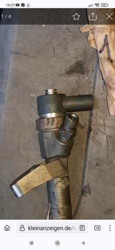

Nach Versuch den Injektor abzudichten, ist das Gewinde der Halteschraube durchgedreht.
Versuch ein neues Gewinde mit 8M zu schneiden und dann mit einer 8er Schraube die halteplatte zu befestigen schlug fehl. Injektor schoss aus dem Zylinder.
Jetzt möchten wir ein 9er Gewinde reindrehen, eine Gewindehülse von 9 auf 6 einsetzen, aber nirgends ist so eine zu finden.
Mein Werksattmeister hat bei Mercedes gelernt und ist ansonsten in allen Sachen topfit, nur so ein Problem hat er auch noch nicht gehabt. Und bisher bereits 50-100 Injektoren erfolgreich neu abgedichtet.
Wer hat guten Rat ?
CDI 200 Baujahr 12/2001 ( Erstanmeldung )
Injektor 200 CDI raus w203

Wenn dein Meister wirklich fit ist:
Schraube mit 9er Gewinde nehmen, Kopf abschneiden, dann innen bohren und 6er Gewinde hineinschneiden.
Ist nicht ganz einfach, aber machbar. Das ganze sollte nur wirklich gerade werden, schief bohren ist doof.
Die so gefertigte Hülse dann mit Loctite in den Kopf einsetzen.
Beim Bohren im Kopf vorsichtig, zu tief und zu nah am Injektor ist nicht gut.

-nochmals Rücksprache mit meiner Werkstatt gehalten, Ergebnis: ein Gewindeeinsatz von M8 auf M6 sollte funktionieren
-Reparatursatz mit Gewindeeinsätzen von M8 auf M6 bestellt
-nicht das teurere von hazet, obwohl es mir lieber gewesen wäre, aber wenn es nicht klappt, bleibe ich auf den Kosten sitzen : https://www.hazet.de/.../...atz-fuer-injektor-befestigungsschraube?...
-sondern ein günstigeres Set vob BGS : https://www.bgs-shop.de/.../...ektor-Befestigungsschrauben-10-tlg.html
von einem anderen Anbieter für umme 120.- Euro! Immer noch genug Geld, aber wenn es denn dann hält, bin ich zufrieden.
Jetzt fehlt mir noch die passende hochfeste und hitzebeständige Schraubensicherung für die Sicherung des Gewindes.
Habe auch mit anderer Werksatt gesprochen, ein Fachmann, der sich jetzt auf Oldtimer spezialisiert hat, der sagt, so ne Arbeit wie an einem Injektor , an dem schon mal eine Schraube abgerissen war, das macht er nicht mehr, hat zu oft Probleme gegeben und die Zeit, die dann dabei drauf geht möchte niemand wirklich bezahlen...
Meine Werkstatt selbst kann da nichts für, die haben halt ihr bestes gegeben, aber an so nem verkorksten Gewinde kann man halt nicht mehr allzu viel machen. Daher jetzt letzter Versuch, werde berichten, wie es gelaufen ist....

OK, habe jetzt die Schraubensicherung von petec besorgt, in Blau, Rot und Grün.
Blau heute an den Schrauben vom Briefkastenschloss probiert, ist ne ziemlich schmierige tropfende dünnflüssige Sache.
Aus meiner Sicht scheint es besser, die Grüne für superfest für die einzusetzende Gewindehüse zu nehmen, dann vor Austrocknung und aushärtung die Dehnschraube rein.
Grund: falls da doch Spurenvon dem Zeugs ins 6er Gewinde kommen, wird mir das nicht von hartebewordener Schraubensicherung blockiert.
Aber: die Sicherung soll ja auch nur anaerob aushärten... vielleicht liegt da ein Denkfehler meinerseits und ich muss mit keine Sorgen machen.
Dichtungsseitig habe ich eine ziemlich grße Stärke beordert, 0,9 oder so, weil mit den anderen hats ja nicht abgedichtet, trotz Auflagefläche bearbeitung mit Fräse...oder gerade weil ?
Hab jetzt das Zeug alles da, falls mein Fachmann keine Zeit hat, mach ichs vielleicht selber..., oder ?
Die Schraubensicherung darfst nur auf die ersten 3 -5 Gewindegänge aufbringen dann eindrehen es verteilt sich dann im kompletten Gewindegang darum ist es so flüssig.
Das trocknen dauert ca. 24 Stunden dann ist es Hochfest und zur weiteren bearbeitung fähig sonst kann es sein das die Buchse mitdreht und der Sicherungsfilm reißt, dann war alles für die Katz und kannst von vorne anfangen und das Zeug aus dem Gewinde schneiden ist auch lustig.
Und ja du benötigst dickere Dichtungen da Material abgetragen wurde das muss durch die Dichtung ersetzt werden.

So, habe jetzt das Gewinde nach geschnitten und das Gewinde Stück eingesetzt.
Die neue und originale Dehnschraube mit 2 x 90 Grad fest gezogen.
