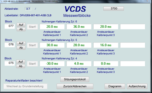

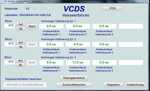

Hallo habe meine injektoren werte lesen lassen und die sehen glaub ich nicht so gut aus kan mir einer helfen
-52.0ms -32.0ms -28.0ms
-48.0ms -30.0ms -30.0ms
-34.0ms -24.0ms -16.0ms
-46.0ms -28.0ms -22.0ms
-30.0ms -18.0ms -8.0ms
-26.0ms -22.0ms -24.0ms

am 25. April 2012 um 19:50
Ich würde mal sagen die sind alle Verschließen.
Themenstarteram 25. April 2012 um 19:51
Hmm also einzigste losung ist tauschen ????
am 25. April 2012 um 19:54
Richtig,sonst hast du einen Motorschade,was hat der A6 runter und aus welchen BJ?
Themenstarteram 25. April 2012 um 19:57
Also bj 2005 und 165 tkm und kann ich damit gar nicht fahren
sofort tauschen. Wenn du schon ein Glücklicher bist, der es vorher bemerkt, solltest du auch handeln.
Die Neuen halten dann dein restliches Autoleben - also ein Aufschub des Wechsels bringt NULL Vorteil.
am 25. April 2012 um 20:08
ich würde die auch so schnell wie es geht ern.,der neue Motor kostet 4fache.
Themenstarteram 25. April 2012 um 20:10
Ok und welche muss ich hollen
Hier mal 2 lesenswerte Links zum Thema, im zweiten Link findest Du auch die Teilenummern usw....
http://de.wikipedia.org/wiki/Einspritzd%C3%BCse_%28Dieselmotor%29
http://a6-wiki.de/.../unrunder_Leerlauf_V6_TDI
und hier noch was für den Einkauf oder zum Preis vergleichen:
www.dieselkontor.de/index.php
am 26. April 2012 um 11:57
Hast du schon mal dein Öl-Stand kontrolliert???
Ich würde schwer tippen dass mit den Werten von Injektoren der ÖL-Stand über Max. liegt!
Und extrem nach Diesel riecht!!!!!
Das kann- muss aber nicht sein !
Ich habe werte an 3 Injektoren von -70 und merke davon nichts!!
Kein MehrÖl, keine ruckeln, kein weiß/schwarz Rauch usw

ich merke auch nix ich weiss nicht was ich machen soll jetzt
@67devrek
Kümmer dich mal langsam um neue, gesund sind solche werte keinesfalls !
Meine sind jetzt am Freitag dran zum wechseln dran und ich kann froh sein das er bis hier her gut gegangen ist.
