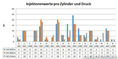

Man sollte vermutlich nicht die Werte der 2.7er Maschinen mit denen der 3.0er vergleichen (andere Injektoren und veränderte CR-Anlage!). Bei ersteren haben wir zumindest hier noch nie einen über der Verschleißgrenze gehabt und tendentiell höhere Werte. Mich würde mal interessieren, ob die oft genannten Grenzwerte nicht vielleicht nur für den 3.0er gelten.
Im Anhang meine Werte über die letzten 20tKm, Laufleistung derzeit bei ca. 160tkm, 80 Prozent Langstrecke.
Der 2.7er hat ganz andere Injektoren, glaube mit 8 Düsen, während der 3.0er 7 Düsen hat.
