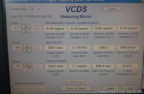

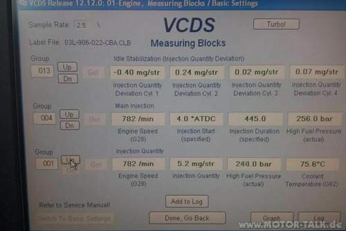

Hallo Zusammen,
ich habe soeben meine Injektorenwerte ausgelesen mit VCDS.
Er ist ein B7 2.0 TDI DSG mit 170 PS aus 12/11 mit nunmehr 79.500 KM.
Kann mir bitte einer meine Injektorenwerte einschätzen? Bin da irgendwie akeptisch weil einige Werte recht hoch sind. Danke! :)

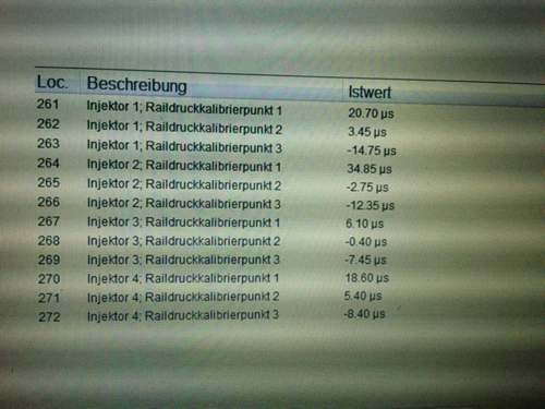

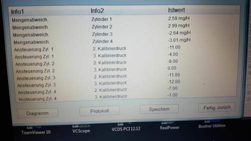

Kann mir jemand sagen ob die Werte i.O sind.
Meiner regeneriert den DPF sehr oft. Obwohl ich 40.000km im Jahr fahre. Teilweise kurzstrecken 10-15km und ab und zu 3000km am Wochenende.
Bj. 2008
2.0 TDI CBBB
256.000km

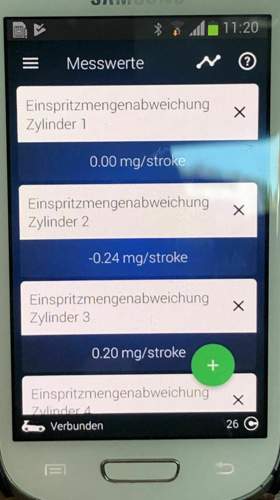

Hallo .Mein CC 170.PS DSG motor CBBB
zickt,rust und rückelt seit Ein Parr Tagen.Springt sehr schlecht an.Im Lehrlauf ruckelt so stark bis klopfgereusch
Der Wagen 2009 und 181.000 drauf hat.
Anbei hab ich ein Bild vom Injektorenwerten
Kann mir bitte einer sagen ob die noch i.o sind
