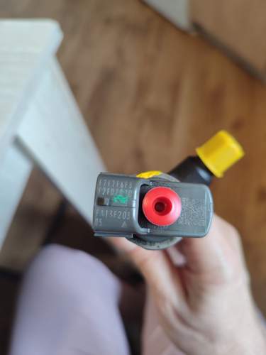

Moin an alle
Wir sind ratlos augenblicklich
Wir mussten neue Injektoren für unseren Diesel kaufen.
Von den Preisen reden wir mal nicht
Problem ist das das Steuergerät 24 Zeichen max annimmt
Auch nicht so tragisch .
Nur ist es mal so das auf den Injektoren Stecker Codes stehen die aus 3x8 Reihen an alphanumerischen Codes besteht
Vierte Zeile hat 2 Zeichen
Mmhhh versteht keiner
Wir haben versucht die Codes einzugeben
Ergebnis war das das Steuergerät 5 x fffff Route angab und dann genullt hat.
Die alten Codes sind weg also alles leer
Injektoren raus und wieder vier gekauft
Alle Scheiben klar neu.
Die Frage ist ...wo fängt man an zu lesen und einzugeben ?
Was lässt man weg ?
Reihenfolge ist beliebig ja aber wie wird es eingegeben ?
Wir fahren jeden Tag mit dem Wagen cab100 km . Alleine deswegen haben wir ja den Wagen
Augenblicklich nehmen wir unseren Benziner . Naja und die Kosten explodieren gerade
Genug gejammert....
Wenn jemand nur eine Ahnung hat wie man was eingibt wären wir heilfroh
Oder nimmt man die Zeichenfolge die auf dem Metallkopf stehen ?
Eingelasert.?
Alle sind wir Mechaniker und keiner weiß wie es geht
Nicht normal
Bitte um Hilfe

Welcher Motor bzw. Injector ist es?
Themenstarteram 20. Juni 2024 um 7:17
? Komisch das keine Bilder zu sehen sind aber gut
Denso Injektoren Set 55578075 Motor 1.6 CDTI

Du hast da aber schon nur 0er eingegeben und keine Os?

Wir haben den 24 stelligen Code eingegeben wie er auf den injektor steht
Nuller anstatt O-Buchstaben

kläre mich mal auf. Wir haben den kompletten 24 stelligenm Code eingegeben
Das sollte aus der Anleitung von deinem Scantool hervorgehen. Wenn Du 24 Stellen eingeben kannst, gib die ersten 24 vom Injektor ein, also die oberen 3 Zeilen. Es sind Hexadezimalzahlen, d.h. 0-9 und A-F, es gibt kein O, kein G usw.
Die mit dem Pfeil markierte Stelle ist eine Prüfsumme, d.h. Du kannst nix falsches einprogrammieren, wenn ein Eingabefehler drin ist, wird es nicht akzeptiert.
Wieso 2x neue Injektoren gekauft? Die gehen vom falsch kodieren nicht kaputt :)

Nein es sind alle gewechselt worden . Wir wollten unsere Ruhe haben .
Also den Code verwenden der auf dem injektor steht oder ?
Das heißt klar gesagt das die beiden Zeichen der Prüfsumme eingegeben werden sollen? OK gut
Das Video als solches sagt auch aus das die beiden ersten Zeichen Aussagen von welchem Hersteller der Injektor ist

Nicht zu vergessen ...nach der Prüfsumme kommen wieder zwei Zeichen
Schau mal selbst

Müsste dann im Umkehrschluss heißen Prüfsumme weglassen und die beiden Zeichen in Zeile reingeben?
