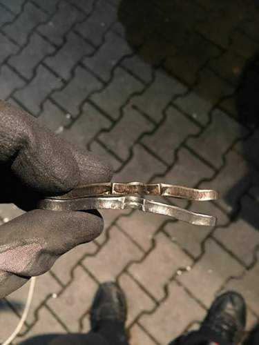

Eine Spanpratze kann ihre vorspannung nicht verlieren nur weil sie ausgebaut war.. sonst würd sie im eingebauten zusatand auch immer und immer weniger spannen.
ich weis so stehts in elsa, aba is meiner meinung nach schwachsinn.
Die Spannpratzen sind aus Mettal, was sollte sich auch ändern nach dem ausbau
Habe einen Tip bekommen von einem Injektor Spezialisten von Bosch
Erstens: Den Kupferring an der Spitze den injektors sollte mann vor Einbau mit einem kleinen Gasbrenner erhitzen und an der Luft abkühlen lassen. Sinn des ganzen ist das Kupfer etwas weicher zu machen und damit eine besser Abdichtung zu erzielen.
Zweitens: Die Verwendung neuer Spannpratzen ist hirnrissig und reine Geldschinderei. Die Schrauben der Pratzen werden mit max 9 Nm angezogen und somit bewegen sich die auftreten Dehnung um eine Vorspannung zu erreichen um den Kupferring in den Dichtsitz zu drücken nur im elatischen Bereich.
Die Ursache für Undichtigkeiten sind definitif nicht bei den wiederverwendeten Spannpartzen zu suchen.
Habe diese selbst schon an den Injektoren gemacht und nie Probleme bekommen.
