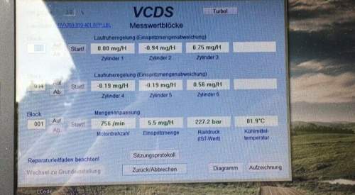

Moin,
Hab folgendes Problem:
Wenn ich mit vcds die Injektoren Auslese, ist alles im grünen Bereich, d.h. Alle Werte bei Ca plus 10-20.
Wegen dem unrunden Motorlauf und schwankender Drehzahl war ich bei Bosch. Dort ergaben sich bei drei Injektoren Werte von minus 25 oder mehr. Wie kann das sein?
Habe ich etwas falsch gemacht?

Waren die Injektoren bei Bosch im Prüfstand? (Rücklaufmengenmessung)
Themenstarteram 5. Juli 2015 um 9:51
@Marcus Gross schrieb am 5. Juli 2015 um 11:38:03 Uhr:
Bisher haben die nur über den Tester/ obd ausgelesen. Der Ausbau ist ja doch etwas zeitaufwendig...
am 5. Juli 2015 um 10:06
Hast du nachdem sie bei Bosch ausgelesen wurden nochmals selber mit VCDS ausgelesen? Die Werte ändern sich ja von Zeit zu Zeit und es kann ja auch sein das du ausgelesen hast und als du zu Bosch bist, haben sich die Injektoren Werte geändert. Die nächste Sache könnte auch sein das du die MWB 72-77 ausgelesen hast und Bosch aber die Ruhelaufregelung (MWB 13-15 glaube ich). Dann können ja auch diese gravierenden Unterschiede entstehen. Audi ließt glaube ich auch immer die Ruhelaufregelung aus.

Hab kurz vor dem Besuch bei Bosch ausgelesen. Können sich die Werte denn so Rapid ändern innerhalb von einigen Stunden?
Welche Werte sind denn nun relevant? Hab immer 72-76 ausgelesen. Von anderen Messwertblöcken weis ich nichts. Warum steht überall geschrieben das eben diese Mwb ausgelesen werden sollen wenn die nicht stimmen?
Ich bin nicht der Motorspezialist, aber weil mich das Thema Injektoren einfach interessiert, lese ich da mit, seit ich hier dabei bin. Und ich habe noch nicht einmal etwas anderes gelesen, als dass die Blöcke 72-77 diejenigen sind, auf die es ankommt. Von einer angeblichen Alternative ist mir in gaaanz vielen Beiträgen noch nichts untergekommen. Natürlich können sich nicht gleich bei mehreren Injektoren derart heftig die Werte ändern. Bei einem, der sich gerade kräftig mit seinem Ableben beschäftigt, vielleicht, aber nicht gleichzeitig bei mehreren. Einer muss falsch gemessen haben. Der unrunde Motorlauf ist ja immerhin ein Fingerzeig.

Richtig ist das die MWB 72-77 die Werte sind die Relevanter sind als die MWB 13-15. Die Ruhelaufregelung (MWB 13-15) werden oft bei Audi und Bosch ausgelesen. Anhand dieser Werte wird gesehen wie das Einspritzverhalten im Stand ist und wieviel eingespritzt wird. Bei den MWB 72-77 sind drei Druckstufen zu sehen die einem Anzeigen wie die Werte bei niedriger Last, bei mittlerer Last und bei Volllast sind und zeigen an wie lange eingespritzt wird. Diese Werte passen sich in programmierten Intervallen an.( zB. Fahrzeug hat 50000km Laufleistung, alle 500km eine Anpassung, bei 100000km Laufleistung, alle 1000km eine Anpassung.) Wenn du jetzt die Injektoren ausgelesen hast kurz vor der neuen Anpassung, können sich alle Werte innerhalb kurzer Zeit geändert haben. Diese Werte können sich auch alle ändern wenn du vorher sehr viel kurze Strecke gefahren bist, alle Werte im Plus, und dann eine lange Autobahnfahrt gemacht hast, alle Werte im Minus. In vielen Threas hier wurden schon viele Protokolle gepostet wo die Ruhelaufregelung ausgelesen wurde und diese nicht wirklich viel über die Injektoren an sich Aussagen, deswegen war auch mein Verdacht das Bosch diese eben ausgelesen hat. Mit dem VCDS lese ich immer beides aus und mache noch einen Rücklaufmengenabgleich.
Themenstarteram 5. Juli 2015 um 19:17
Fakt ist jedoch, das ich extreme Drehzahlschwankungen habe. Gehe ich vom Gas geht die Drehzahl noch kurz um 50-100 Umdrehungen hoch. Dann fällt sie rapide ab um sich dann im normalbereich ein zu pendeln. Da ist egal ob unter vollast oder Teillast. Man hört es sogar. Fast so wie wenn jemand beim handschalter erst nach dem kupplungtreten vom Gas geht...
