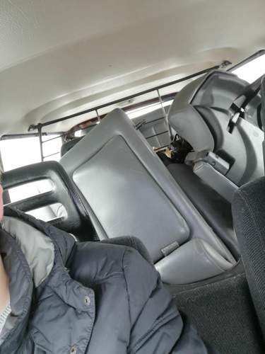

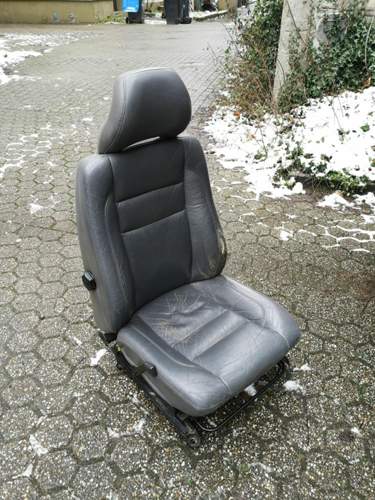

habe aus dem VADIS versucht die Innenausstattungen zu "sortieren", damit ich herausfinde welcher Code meine Innenausastattung hat (genauer gesagt die Sitze) da ich die vom Ebay habe und somit die Platine aus dem Motorraum mir nichts bringt.

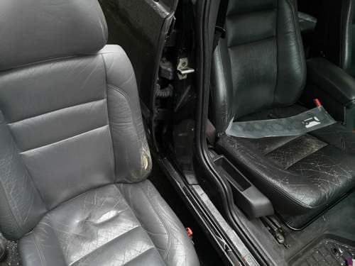

Was mich irritiert ist das die Farbe Schwarz nicht vorkommt wobei ich mindestens 2 850 kenne wo schwarzes Leder drin ist??? Das Schwarz ist anscheinend als 3971 aufgeführt also eher dunkelgrau...
Des weiteren die Stoffkombinationen 1,4, und 8 finde ich auch nicht. Es müssten auch die Alcantara/Leder Combos aus dem R und T5R drin sein...
Mein Bauchgefühl sagt mir das meiner den Code 3950 hat (also Leder Beige). Was noch sein könnte wäre 3960 (Leder helles Beige aber denke eher nicht).

Nee ich habe mir eine Ledersitzgarnitur vor 2 Jahren besorgt. Der Fahrersitz muss ein bisschen aufgefrischt werden und ich hatte gehoft über den Ledercode bei Lederzentrum fündig zu werden sonst kostet es extra und man muss ein Muster zu denen hinschicken...

Laut Liste müssten bei mir original Velours drin sein...allerdings war so ein Teilleder Zeugs (siehe Fotos)....Oder sieht Teilleder anders aus ???

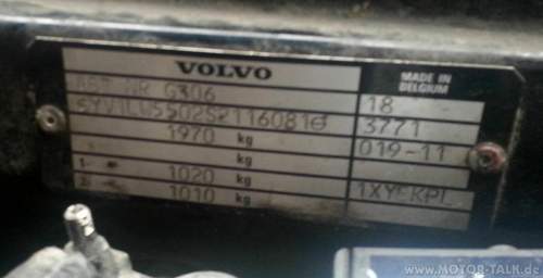

PS : Kann jemand den Code in der untersten Zeile rechts "übersetzen"? FFXHEUS
Das einzige was ich gefuden habe ist das es für Ausstatungsmerkmale wie Stoßdämpfer und Federn und sonstiges...
Das ist standart Velours quasi Grundausstattung. Teilleder hat eine andere Musterung, so striche, standart velour hat viele kleine punkte
So habe einiges im VADIS gefunden (zumindest um was es sich handelt) allerdings nicht was es bedeutet .
Hat jemand eine Auflistung von den Codes?
Meiner hat FF X H E U S
Laut VADIS :
16 | 17 | 18 | 19 | 20| 21
FF | X | H | E | U | S
16-Federn Aufnahme?? (Spring support)
17-Stabilisator vorne
18-Stoßdämpfer hinten
19-Hintere federn
20-Stabilisator hinten
21-Stoßstangen Gummi hinten, vorne ??(Bump rubber rear, front)
Cristian
Laut VADIS :
19-Hintere federn
20-Sabilisator hinten
Cristian
