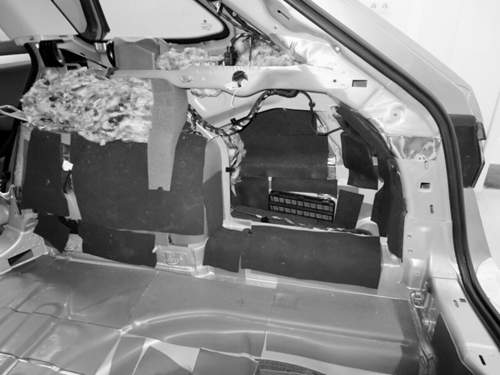

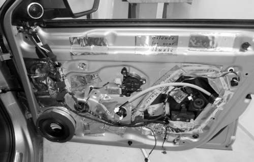

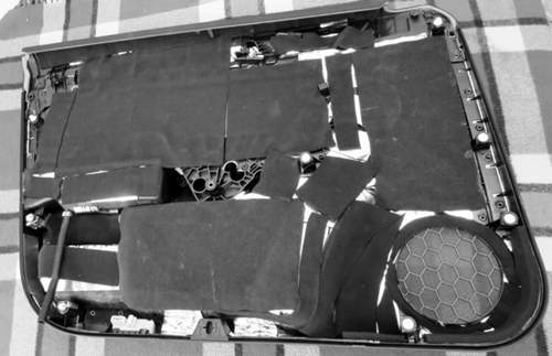

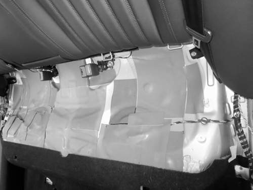

Ja ich Teile deine Ansicht und ich finde den superb nicht gut gedämmt. Ich habe und bin noch dabei nachträglich zu dämmen. Empfehlen kann man allgemein den kompletten Unterboden zu dämmen (am besten alles raus also Sitze etc. Alubutyl und Dämmmatten rein so viel wie geht)
Auch die Radkästen macht einiges aus. Hinter der Verkleidung vom Kofferraum ist zwar Dämmung aber zu wenig (teilweise blankes Blech bei den Radhausschalen). Überall dort zu dämmen hilft am meisten.
Gegen Windgeräusche helfen die Akustikscheiben für die vorderen Seitenscheiben (kann man nachrüsten, kostet aber nicht so wenig). Zusätzlich gerne noch mehr Dämmung hinter der A-Säule hinzufügen.
Gibt auch Firmen die das machen und mit 1000-2000€ (zumindest eine die ich kenne in Potsdam) kommt man schon ziemlich weit und hört eine Verbesserung.
Wer das Maximum will dämmt alles: Unterboden (inkl. Radhausschalen), Türen, Dach, Akustikscheiben... aber irgendwann wird's teuer bzw selber machen sehr aufwendig
