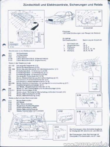

hier mal der Schaltplan, wo welches Relais sitzt.
Unter dem Amaturenbrett sind 2 Relais
Nr. 2/22 = Klima-Relais
Nr. 2/24 = Max. Relais Gebläse
Auf der Skizze links oben siehst du die Relais, die im Sicherungskasten (Untergeschoß = 4 Schrauben lösen) sind
Gruß Michael
