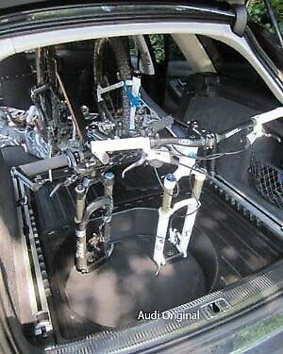

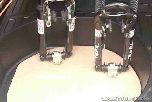

Ich habe die Original-Audi-Innen-Fahrradhalter. Geht nur ohne Reserverad. In die Reserveradmulde wird eine passende Platte mit zwei Schnellspannern eingelegt. Sattel abmachen, Vorderrad raus, Fahrrad rückwärts ins Auto und die Achsaufnahme an der Gabel an den Schnellspannern auf der eingelegten Platte befestigen. Jetzt noch das Abspannband über das Satteloch am Rahmen in die seitlichen Verzurrösen der Gepäckschienen recht und links einhängen. Für die ausgebauten Vorderräder sind runde Taschen dabei, die man am Abspannband befestigt. Durch die tiefere Befestigung für die Gabel in der Reserveradmulde bleibt in der Höhe mehr Platz.
Vorteil ist auch, die Schonung der Lager an den Fahrrädern bei Regen auf langen Strecken. Selbst schon erlebt, durch den Regen und den Fahrtwind war das Schmierfett aus den Lagern gespült worden. Ergebnis: Kaum aus dem Urlaub zurück, Radlagerschaden an zwei MTB's.

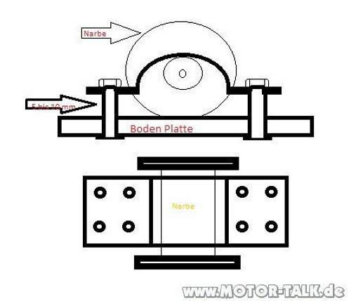

Ich werde mal mein freund am Wochenende zu verdonnern zu gucken ob die Räder Überhaupt rein passen auf normalen Boden oder in die rad Mulde.
Kann man beim A6 nicht die Rückbank vernunftig umlegen wie beim Skoda Octavia so das ich eine ebene Fläche habe im Kofferaum ?
nee, ist leicht ansteigend. Passen aber trotzdem 2 Räder rein. (übereinander gelegt mit ner Decke)
