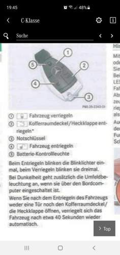

So ein MB Schlüssel hat 3 elektrische Funktionen.
1. Er sendet ein Infrarot Signal nur für den Empfänger im Fahrertürgriff
2. Er sendet ein weiteres Funksignal (für eine große Entfernung)
3. Er empfängt und bestätigt das Signal vom Zündschloss
Das letztere muss nur defekt sein und schon passiert das was du jetzt gerade erlebst. Die Batterie im Funkschlüssel wird für die Funktion 3 nicht benötigt. Die könnte dafür ruhig leer sein.

OK. Ich habe den Wagen zum starten bekommen.
Ich habe hier irgendow EInem beitreg gelesen gehabt, dass es hilft, das Lenkrad mal hoch und runter zu schieben. Das habe ich gemacht, und ich konnt sofort und auch widerholt zünden. Und alles lief, bis auf die lüftung.
Zuvor habe ich recherchiert, dass es entweder die Elektronische Zünd Steuerung EZS sein kann, oder die Elektronische Lenkradverriegelung ELV.
