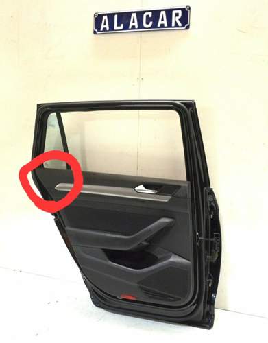

Grundlegend hat der Passat ein paar Schwachstellen.
Die mittelarmlehne vorn, da klappert die Unterseite der Armlehne unheimlich weil plaste auf plaste. Kann man mit etwas Filz abstellen.
Die hinteren Türpappen ist auch ein bekanntes Problem da reicht schon lauter Musik hören und es klappert einfach nur noch. Da hilft nur Filz und zusatzdämmung.
Panodächer natürlich auch immer gern, leider ganz normal große Glasflächen die bei Wärme und Kälte anders reagiert wie das blech auf die sie geklebt und verschraubt sind.
Ansonsten kann ich mich beim passat eigentlich nicht beschweren der B8(zumindestens meiner) ist deutlich besser und ruhiger verarbeitet als mein vorhergehender B7, wo gefühlt alles geklappert hat, aber sowas ist sicher auch glückssache und hat sicher auch was mit der Art und Weise wer es wie zusammen gebaut hat.
Kommt auch darauf an wie empfindlich man selbst ist den einen stört jedes bzw bestimmte Geräusche den anderen nicht.
Ausstattung spielt auch eine große Rolle, hatte schon paar mal comfortline vom autohaus/Autovermietung da sitz man gefühlt gleich mal ein Klasse niedriger. Da kommen zb ausstattungsmerkmale wie die hinterenseitenairbags die wenn man hat dann aus leder/Stoff sind, hat man die nicht klappern die hinteren Gurte auf Hartplastik.
Grundlegend gibt es für viele Sachen Abhilfe zu schaffen dafür müsste man aber auch wissen was genau klappert.
Ob es die Lüftungsdüse oder zierleiste im Cockpit ist oder die Box, zierleisten oderTürgriff in der Tür ist wäre auch Intressant könnte quasi alles sein was klappern könnte. (geht an den thread Ersteller)

Hast du deinen Tipp für mich, wo ich mit Filz an den Türen hinten nachhelfen kann?
Wenn ich hinhöre und sehr basslastige Lieder höre, knarzt es manchmal minimal an der Dekorleiste, Bereich Türgriff/Hochtöner. Wenn ich auf das Gitter drücke, ist das latente Geräusch weg. Danke! :)
