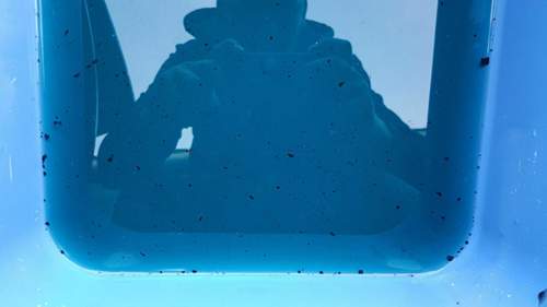

Was ich vergessen habe zu erwähnen: Ich habe zu Beginn des Problems kleine, feine Plastikteile im AGB gehabt. Meine Vermutung war, dass diese vom Heizungsventil kamen, da sich dieses festgefressen hat. Die WaPu war komplett in Ordnung und hatte auch keinen Abrieb an den Seiten.
Könnte es sein, dass diese kleinen Teile etwas verstopfen?

Plastikteile im Kühlsystem ? Könnte es sein, dass die durch die WaPu weiter zerkleinert wurden und nun den inneren Wärmetauscher verstopfen ?

Ich kann mir vorstellen, wenn du Plastikteile im Kühlsystem gefunden hast, das der Wärmetauscher verstopft ist.....
Man kann aber versuchen diesen rückwärts zu spülen
Den Schlauch vom Heizungsventil ab machen und in ein großes Gefäß verlängern. Dann den Rücklauf, der seitlich direkt an den AGB geht ab machen und mit einem Gartenschlauch verbinden.

Ich würde das System noch mal komplett spülen wegen der Plastikteile, wenn die irgendwo stecken bleiben ist natürlich doof. Hatte mal ein ähnliches Problem komplettes Kühlsystem getauscht, Wärmetauscher zwei mal gespült. Es war aber nur das Klimabedienteil defekt. Das wird nicht im FS angezeigt.
