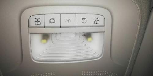

mein Vito 116 BlueTec tourer Pro Lang 12-2015
alle habe die selben W5W/T10 glühlampe(siehe Foto)
Dachbedieneinheit 2 X W5W/T10->LED1
die lese Spot in der Dachbedieneinheit sind schon LED's auf der Platine gelötet
Dachhimmel mitte hinten 2 X W5W/T10->LED1
Kofferraum (Oben am Dachhimmel) 1 X W5W/T10->LED1 oder LED2
Schminkspiegelbeleuchtung 2 X W5W/T10->LED2(leuchten auf eine Seite)
habe bestellt bei hypercolor.de
wo man achten soll beim einkaufen von LED's ist welche SMD's LED eingebaut sind, z.-B. 5630, 5730, 7020 usw (foto).
die habe ich seit 2 Tagen reingebaut mal sehen auf die dauer.
Fassung-schminlspiegelbeleuchtung
Fassung-kofferraumbeleuchtung
Fassung-innenraumbeleuchtung
