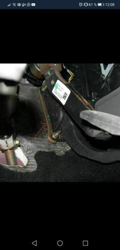

Das Gaspedal ist nicht an der Spritzwand befestigt, sondern an einer Trägerplatte, die sich komplett mit den anderen Pedalen elektrisch vor- und zurück stellen lässt. Somit bleibt dieser Träger auch immer im Weg.
Aber trotzdem vielen Dank fürs nachsehen im Buch und den Hinweis mit dem Zusammenschieben des Filtes. Ich probiere mal mit dem Neuen inwiefern er flexibel ist. Den eingebauten alten Filter würde ich in Teile zerrissen schon rausbekommen. Wichtig ist es einen Neuen rein zu bekommen.
@Pepe Mod
Genauso ist es. Es gibt am Fahrersitz einen Wippschalter für vor- und zurück. Laut Original-Katalog nennt es sich "Pedalerie, verstellbar" und hat seinerzeit 155,-€ Aufpreis gekostet. Vermutlich steht es auch in jeder Betriebsanleitung.
Vielen Dank Euch allen, dass ihr euch des Themas angenommen habt. :-)
Ich habe mal ein Foto gemacht wie das im Bereich des Gaspedals aussieht.
