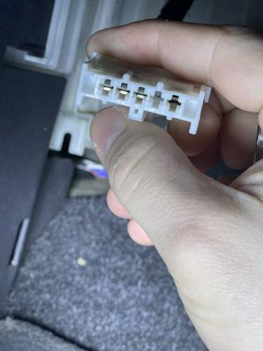

Ich habe am Stecker zum Widerstand gemessen. Da konnte ich keine Spannung messen. Hab allerdings auch eine blanke Schraube für Masse in der Nähe von der Beifahrertür genommen weil ich dort unten keine andere gefunden habe.
Den alten Widerstand habe ich nicht aus der Fassung bekommen. Trotz Schraube die ich rausgeschraubt habe war der super fest. Den neuen hatte ich lose direkt an den Stecker gesteckt.
Foto von den Kontakten hab ich mal hinzugefügt. Ja er sieht recht angelaufen aus aber so schlimm wie auf anderen Fotos meiner Meinung nach nicht.
Kann ich den Widerstand noch anders prüfen? Oder den Stecker ohne alles zu zerschneiden?
Laut meiner Info soll der Widerstand mit 2 Schrauben befestigt sein.

Zwischen Kabelsatzstecker Klemme 2 kabelseitig und Masse bei abgezogen Stecker vom Motor sollte die Spannung > 11 V sein.
Der Widerstand hat eine Schraube in der Größe 5,5. Wenn man einen Ersatz holt, dann ist oft eine "normale" Schraube 5 oder 6 dabei. Der Widerstand hat außerdem an beiden Enden jeweils einen Hebel, der in der Aufnahme einrastet. Diese muss man nach ihnen drücken und gleichzeitig den Widerstand zur Seite, ich meine Richtung Beifahrertür, drücken. Dann kriegt man diesen raus. Am besten nimmt man sich einen kleinen Spiegel, dann sieht man es besser. Es ist auch auf youtube erklärt.
Ich musste nämlich meinen Widerstand letztens erneuern, deswegen weiß ich noch wie das geht :D.

Ok was könnte mir das sagen?
Was könnte ich noch prüfen? Warum kann ich überhaupt Spannung bei ausgeschalteter Lüftung messen aber bei Stufe 1-4 nicht? Ergibt für mich keinen Sinn.
Danke auf jeden Fall schonmal!!
