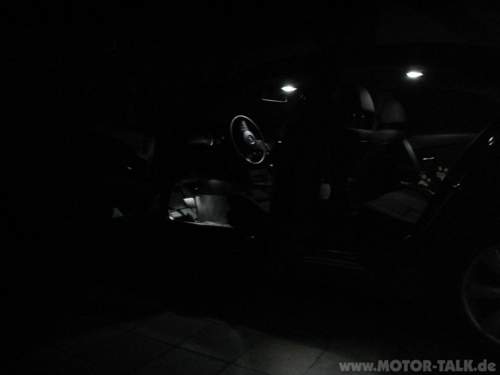

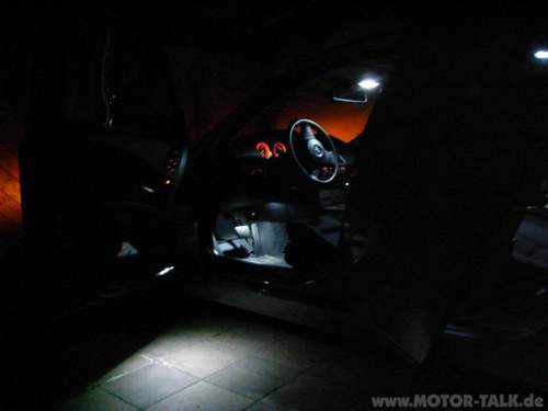

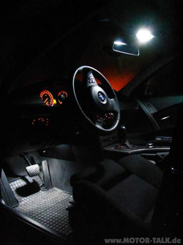

Hier mal ein paar Bilder von meinen LED´s.
2. Leuchte im Kofferraum ist auch dabei.
