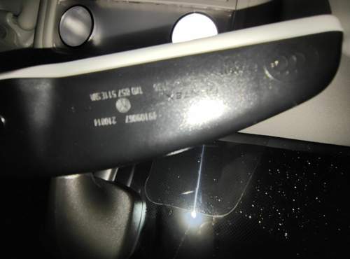

ich möchte gerne einen Innenspiegel mit FLA nachrüsten.
Meine aktueller Spiegel ist abblendbar mit Regensensor und CH/LH.
(1K0857511E).
Jetzt könnte ich einen (5K0857511B) mit FLA bekommen, dieser hat aber laut Verkäufer keinen Regensensor. Kann das sein?
Bitte um Hilfe.
Gruß Oliver

Das heißt, dass der 5KO857511B immer mit Regensensor ist?
Hab noch Bi-Xenon mit dynamischen Kurvenlicht und beheizbare Frontscheibe.
Also mal zum Aufbau des ganzen:
Von außen gesehen, Scheibe ( egal welche du hast ) mit Spiegelhalterung, Regen- Lichtsensor, über die Halterung der Scheibe kommt der neue Spiegel mit FLA ( Fernlichtassistent )
Wenn du den Spiegel verbaust, kommt dieser meist ohne Regen- Lichtsensor, da du den ja schon hast und weiter verwenden kannst. Braucht keinen neuen.
Der Regen- Lichtsensor ist kein festes Bestandteil des Spiegels. Der Spiegel kann nur Licht Frequenzen/Farben erkennen und steuert nur das Fernlicht. Nicht den Wischer oder das Automatische Licht.
Versteh ich nicht ganz. Die Kamera des neuen Spiegels sieht doch ganz anders aus, wie die jetzt verbaute. Auch wird bei meinem Spiegel die Abblendung unter dem Spiegel eingeschalten. Beim 5KO857511B von vorne.
Kamera und Spiegel müssen dann doch unterschiedlich sein???

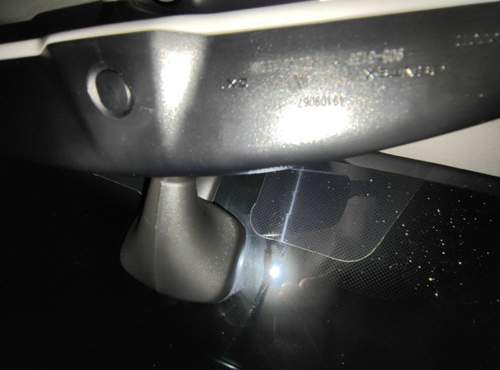

Also das klingt hier jetzt aber so als ob du schon eine Kamera verbaut hast (A5).
Was hast du an Assistenten verbaut? Oder du machst mal ein Foto.
Ja die Taste für Abblendung ist vorne. Der Spiegel und die Kamera ist ein Bauteil. Der Regen- Lichtsensor ist ein Bauteil.
Hab nur Bi-Xenon mit dyn.Kurvenlicht, Regensensor, abblendb. Innenspiegel, CH/LH, autom. Licht an wenn auf Auto gestellt und Müdigkeitsassistent.
Verbaut ist ein 1KO 857 511 E SMA

Dann ist es so wie bei mir beschrieben.
Die Teilenummer 5KO857511B ist nur der Spiegel plus Kamera ohne Seitenteile. Ja und an dem Spiegel ist die Taste vorne. Der Regen- Lichtsensor bleibt an der Stelle wo er ist und ist kein Teil des Spiegels. Beim ausbauen brauchst ihn auch nicht abbauen oder bewegen, nur den Stecker trennen.
Das sind die Teile die nur den Spiegel betreffen.
