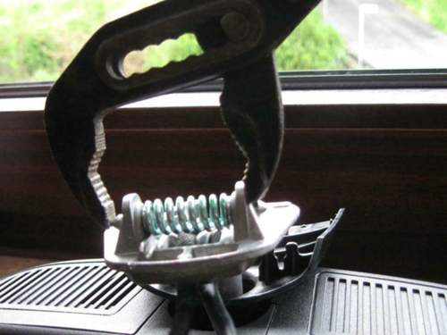

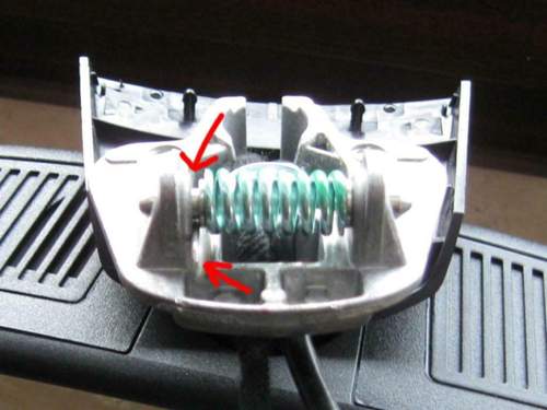

Den Innenspiegel wechseln ist kein großes Thema. Wenn man nicht gerade zwei linke Hände hat, ist das schnell gemacht.
Noch ein Hinweis zum Einsetzen des (neuen) Spiegels: Vor der Montatge drückt man den linken Bolzen mit einer Wasserpumpenzange ein Stückchen rein, bis der kleine Federdraht nach obenspringt. Dadurch steht der Bolzen um einen Millimeter weniger weit raus.
Bolzen zusammendrücken:
http://up.picr.de/10432582gp.jpg
Ergebnis. Unterer Pfeil: der Federdraht, oberer Pfeil: die durch den Federdraht entstandende "Lücke"
http://up.picr.de/10432587wf.jpg
Dann hängt ihr den Spiegel mit dem rechten Bolzen ein und drückt dann die linke Seite rein. Dazu hab ich einen am Fuß angesetzten Schraubendreher verwendet, um mehr Gewalt bzw. Kontrolle zu haben. Der hervorstehende Federdraht wird dabei nach unten gedrückt und der linke Bolzen schnappt wieder raus. Geht ohne großen Krafteinsatz.
cu ulf
Edit: Die verlinkten Bilder als Anhang eingefügt.
Der Federdraht und die entstandene Lücke

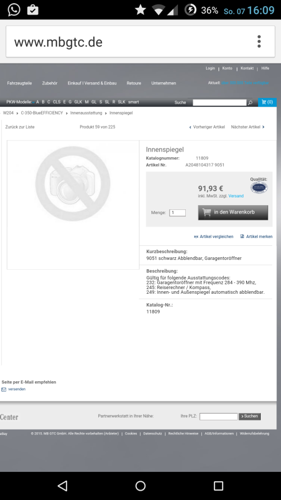

Habe gerade bei eBay (direkt von MBGTC) einen neuen Innenspiegel gekauft.
War der letzte in meiner Farbe.
Gesamtkosten: 91,93
Sollte Dienstag da sein, werde berichten, sobald ich alles eingebaut habe.
Abblendbarer?
Ja klar.
Den normalen hab ich ja schon drin :D
http://www.ebay.de/itm/201345059926?...
Ist das der den ich brauche? Siehe Anhang :-)
Weiß einer wie das mit dem Garagenöffner funktioniert?
Muss die Abblendfunktion nicht codiert werden?
Screenshot-2015-06-07-16-09-17
Abblendfunktion muss nicht codiert werden.
Garagenöffner wird nicht gehen, da es ein US Spiegel ist (erkennbar an der flaschen Frequenz), ansonsten sollte er passen. (Farbcode noch beachten).
Ich habe das AMG Paket. Also schwarze Innenausstattung. Das durfte doch passen. Naja dann schau ich lieber nach nem Deutschen Spiegel. Auf "blinde" Knöpfe habe ich keine Lust. :-)
Deshalb der Preis :)
Mein ersteigerter Spiegel hat den Garagenöffner garnicht.
Brauch ich aber nicht unbedingt, da ein Spiegel mit passenden Frequenzen schnell 200-300 Euro kostet.
